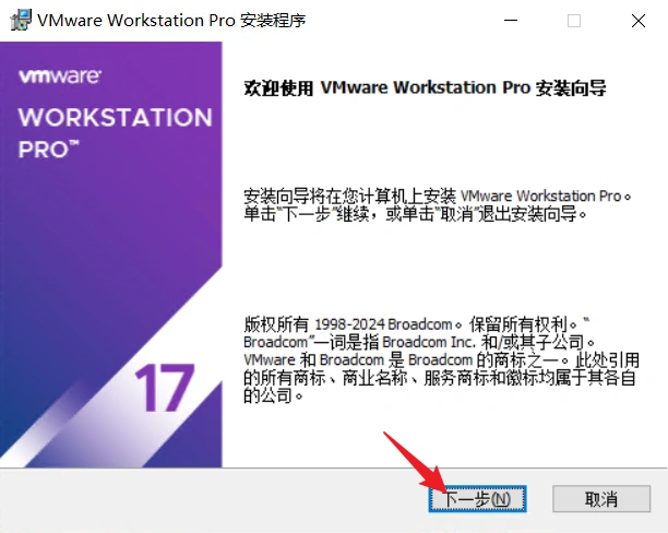

双击下载好的安装包,进入软件安装引导。
单击“下一步”。

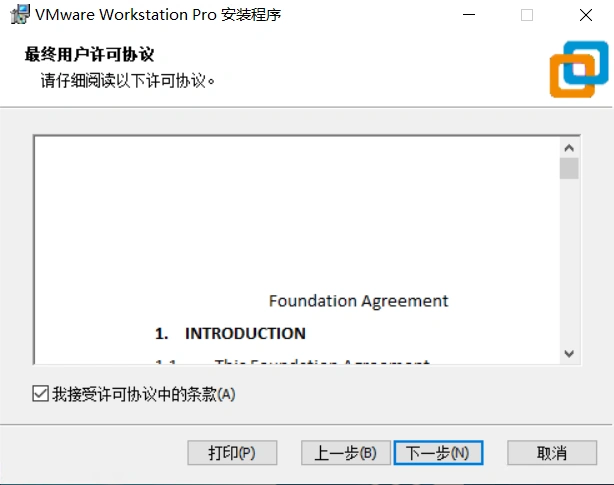

勾选“我接受许可协议中的条款”,单击“下一步”。

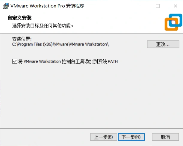

保持默认安装位置,单击“下一步”。

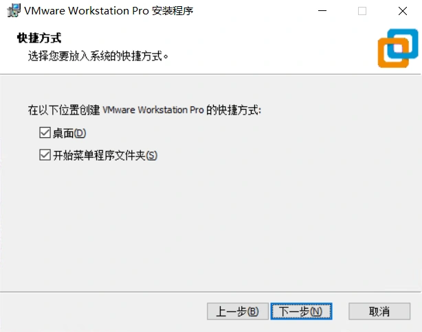

去除“启动时检查产品更新”和“加入 VMware 客户体验提升计划”,单击“下一步”。
保持默认,单击“下一步”。

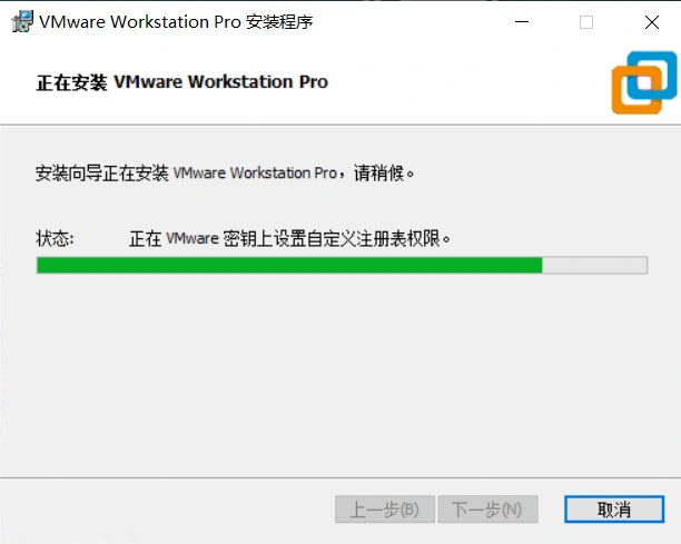

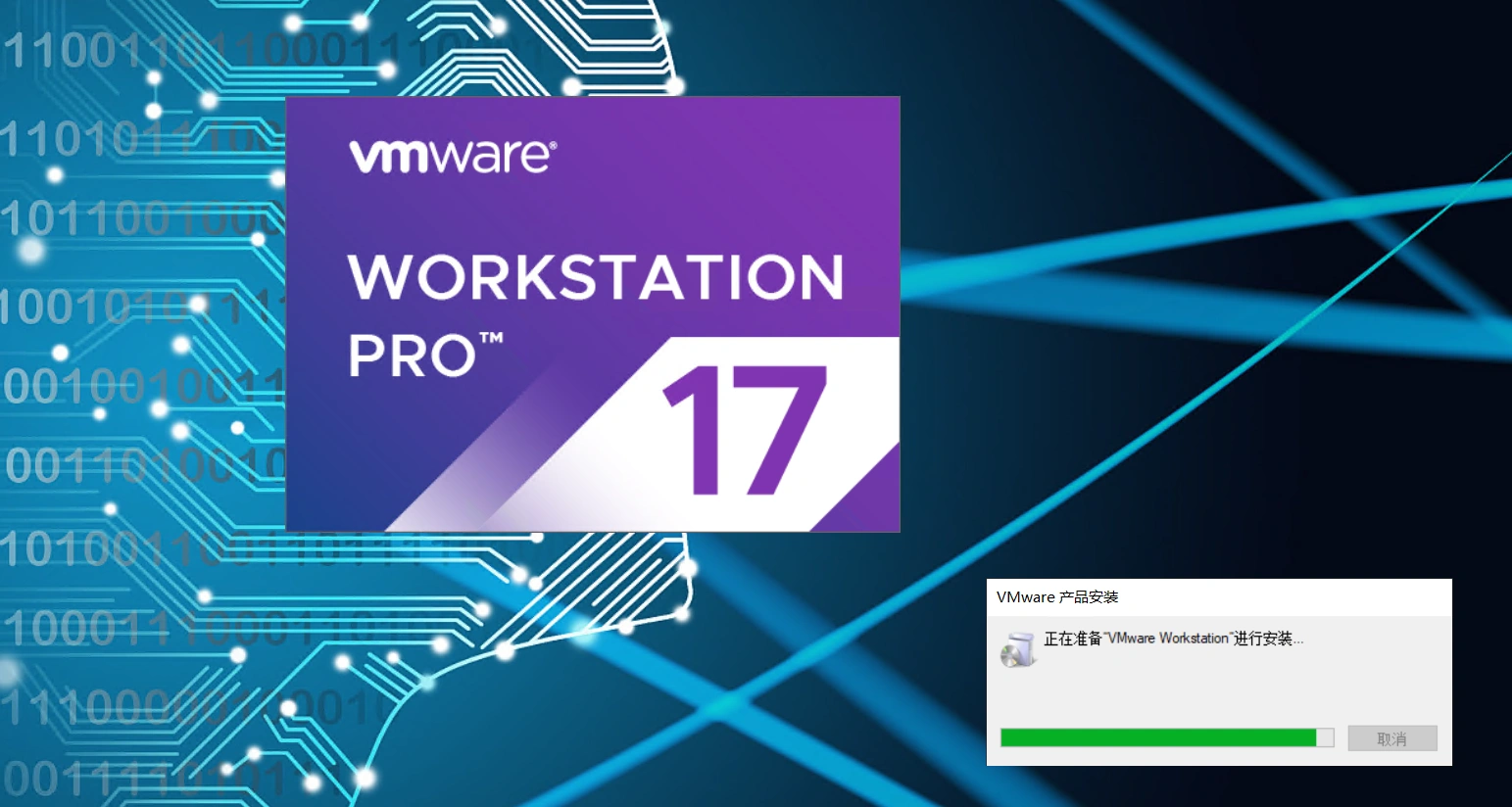

单击“安装”,开始安装。
开始安装,等待安装完成。
单击“完成”,完成安装。

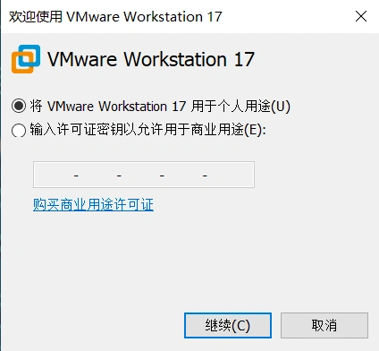

选择“将 VMware Workstation 17 用于个人用途”,单击“继续”。

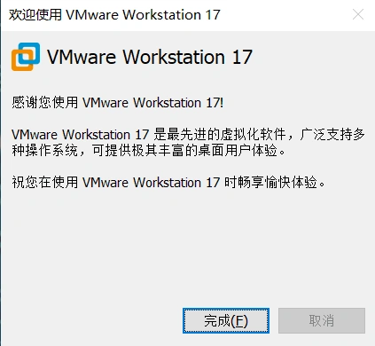

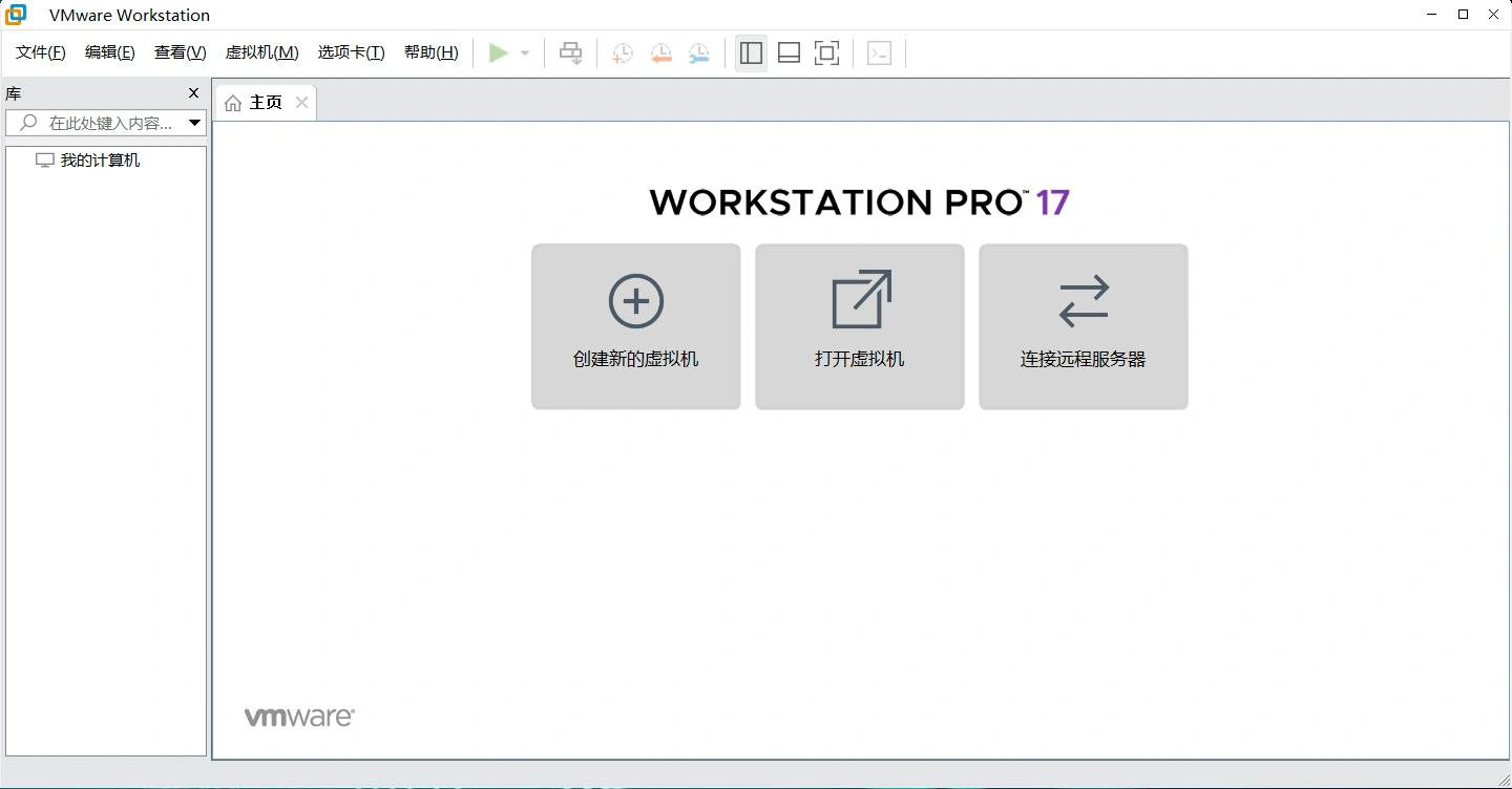

单击“完成”,进入软件。
安装完成。
虚拟机导入

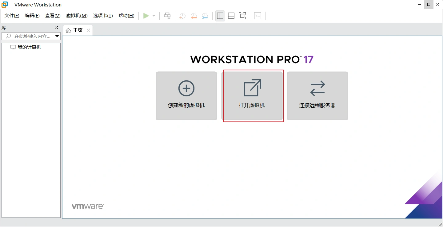

打开 VMware Workstation 软件,点击“打开虚拟机”。

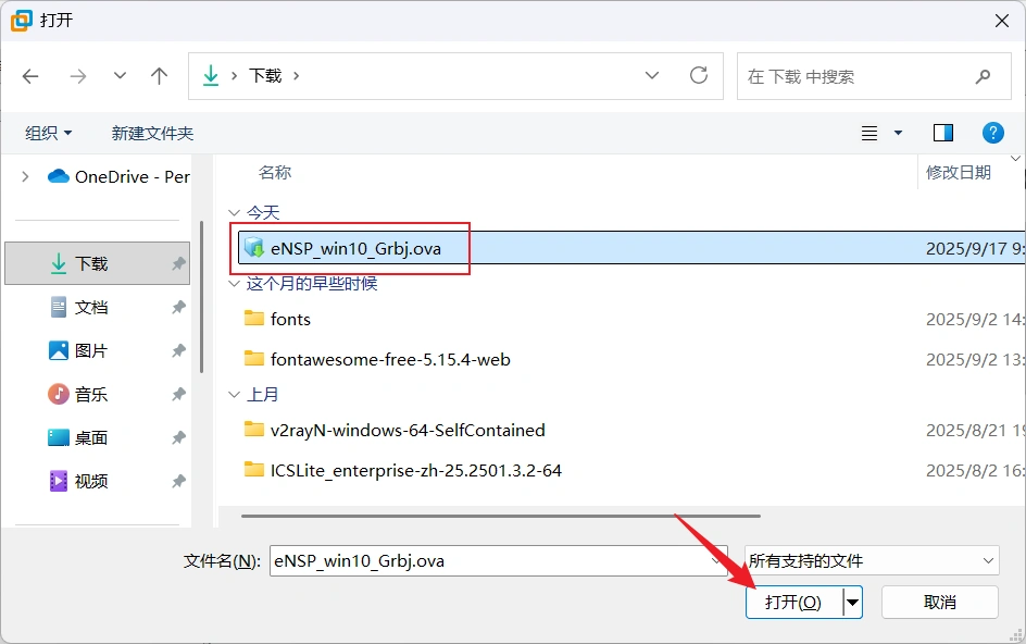

找到下载的 eNSP_win10_Grbj.ova 文件,点击“打开”。

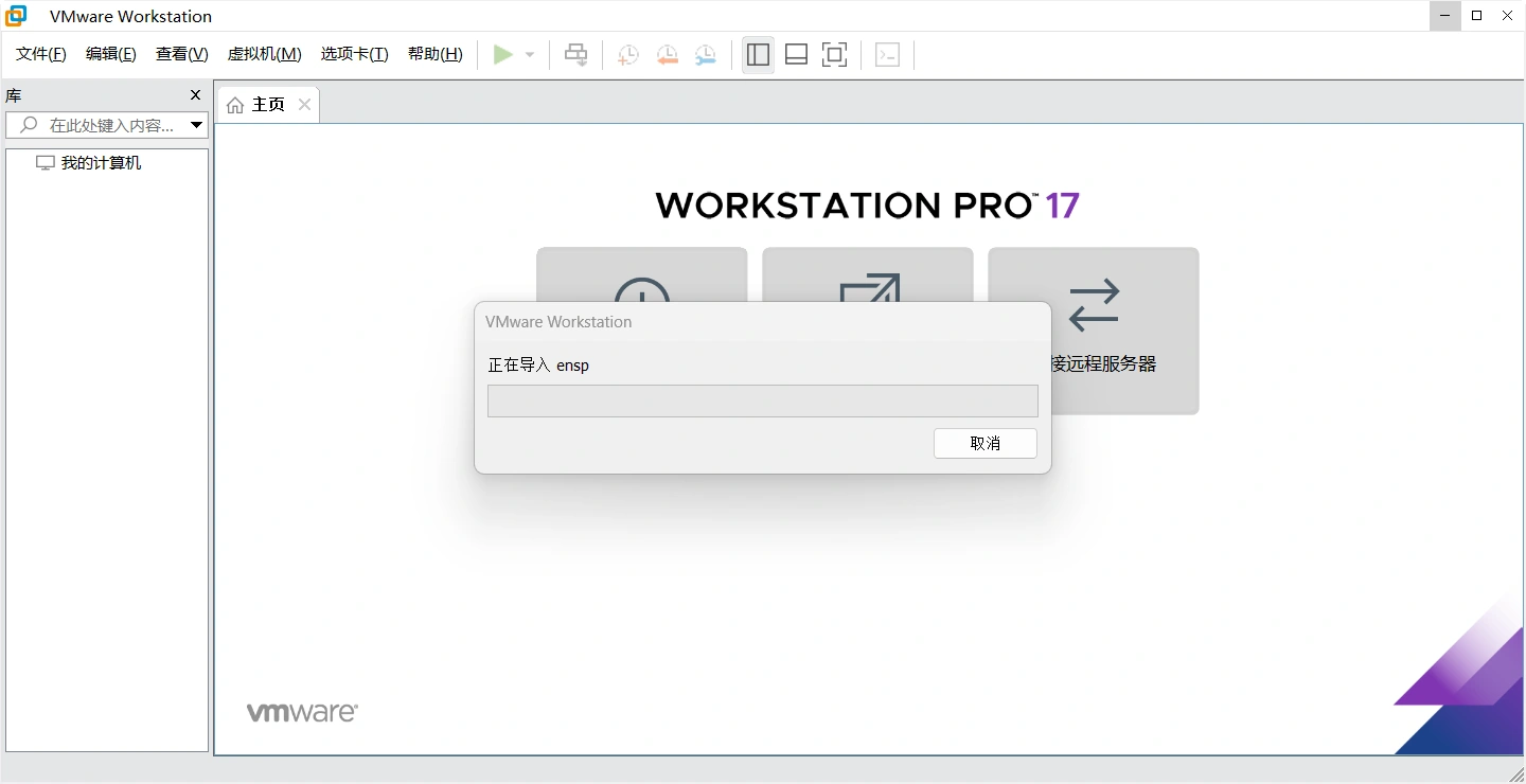

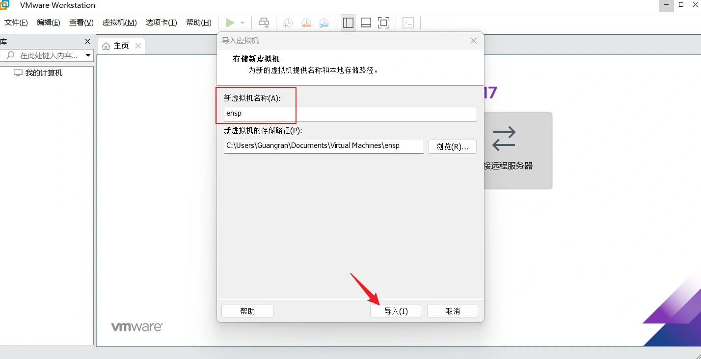

在“导入虚拟机”页面,设置新虚拟机的名称后,点击“导入”。
等待导入完成。

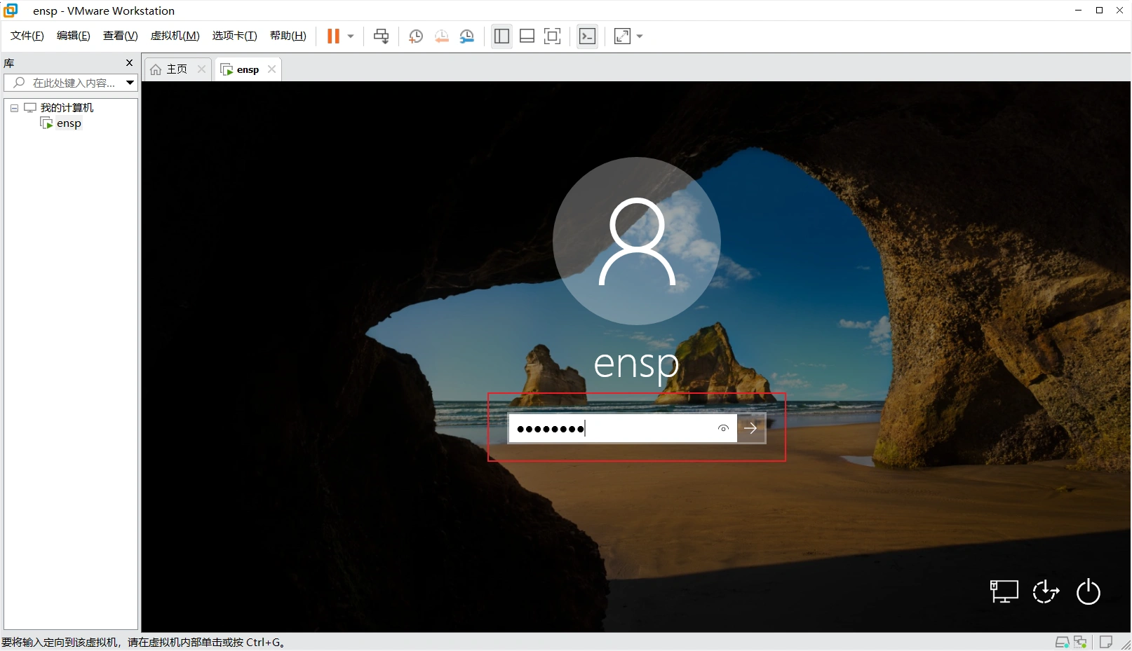

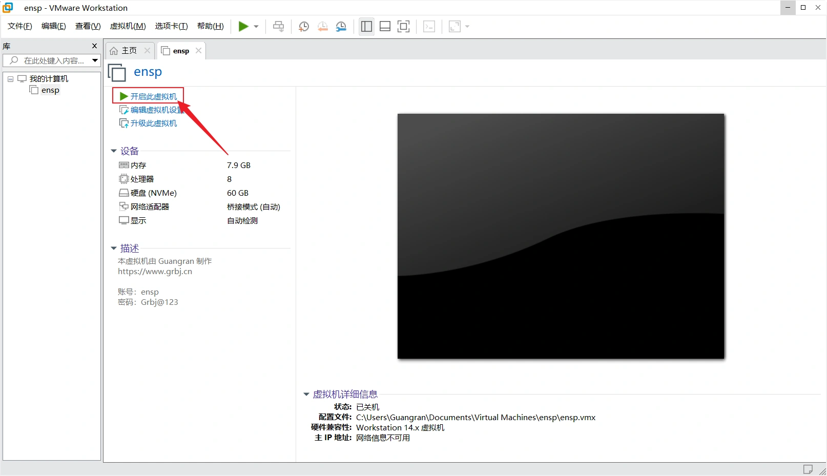

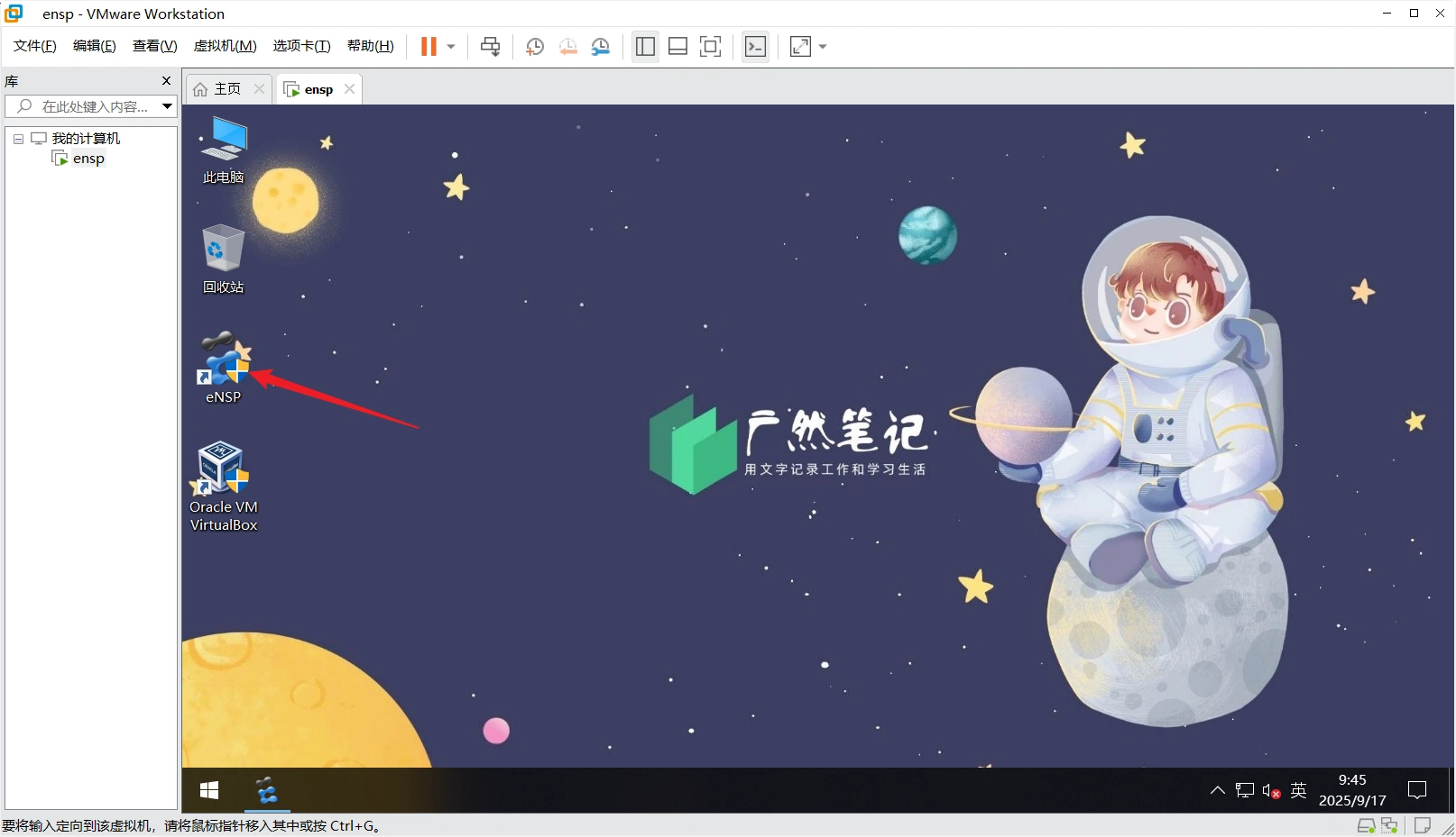

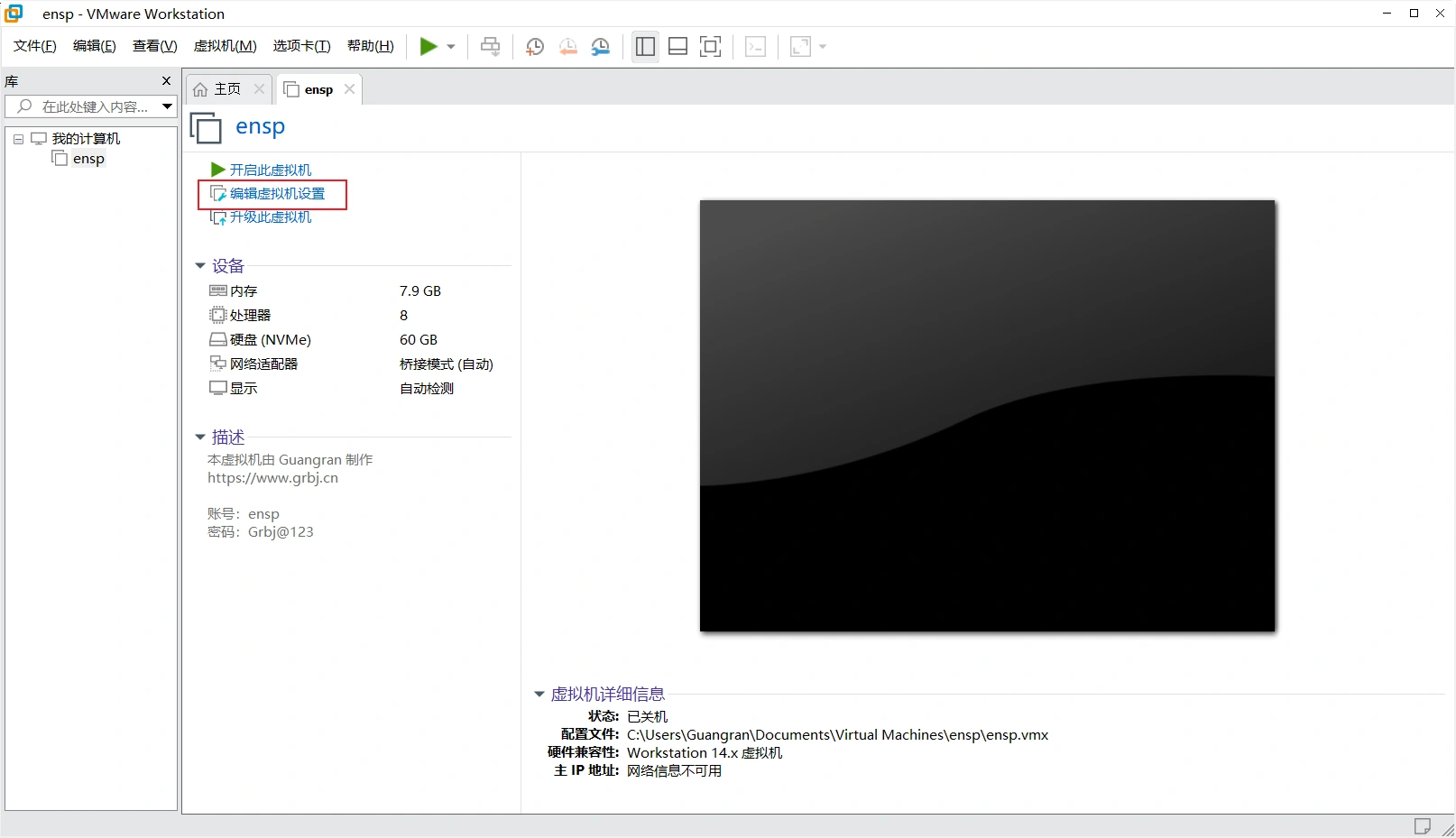

导入完成后注意开机的账号密码。
点击“开启此虚拟机”,开机。

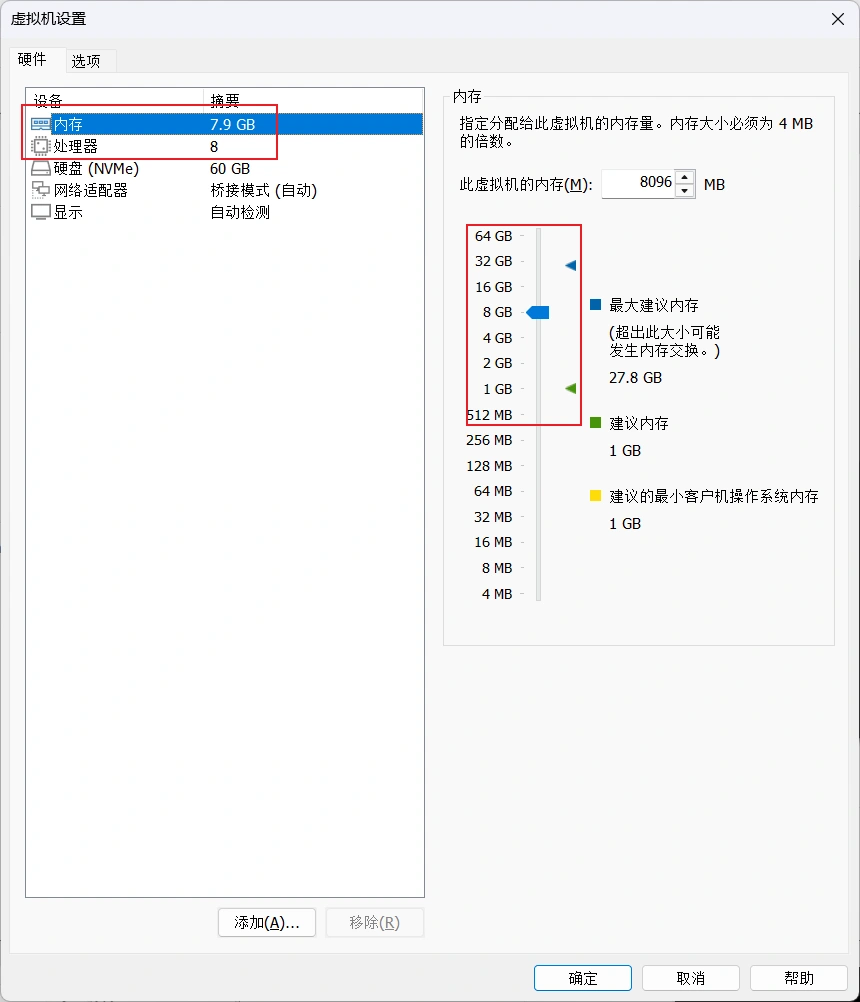

点击“编辑此虚拟机”,可以调整 CPU 和内存的分配量(可选)。
输入密码完成登录。
接下来就是和自己电脑一样使用 eNSP 了。
