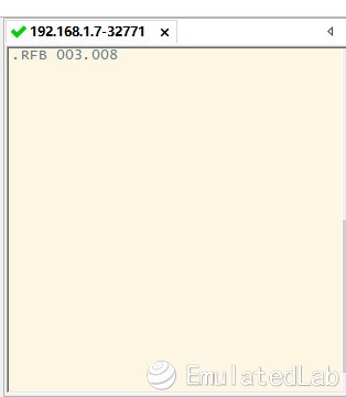

我是使用的论坛提供的搬运镜像
提供的三个juniper镜像其中两个能正常启动,vqfxpfe-15.1镜像不能正常启动
使用secureCRT连接提示如图,能看看是什么问题吗(以使用过权限修复命令)

发表于 2019-9-30 19:25:10 | 显示全部楼层
mr.x 发表于 2019-7-12 23:06
我是使用的论坛提供的搬运镜像
你好,我也想知道这个怎么解决

 楼主| 发表于 2019-10-1 00:17:38 | 显示全部楼层
ballackqiang 发表于 2019-9-30 19:25
你好,我也想知道这个怎么解决
换vnc打开提示什么
