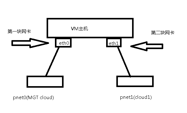

可以下图概括(默认情况下)
默认情况下第n块网卡对应eth(n-1),分别桥接到了linux网桥 pnet(n-1),web页面显示为cloud(n-1)
Cloud0(MGT)即pnet0,cloud1即pnet1,多块网卡依次类推。。。。。。
注意:1.由于社区版不支持开机连线,在更改要连接的Cloud的前,先把设备关机连线断开,添加要桥接到的Cloud后,再连线开机,禁止直接修改Cloud类型会有问题!!!
2.对于esxi环境,端口组安全设置里还要开启混杂模式(安全设置里的三项建议都勾选)
3.esx环境,vswitch上联物理网卡不要做多网卡捆绑,一个vswitch绑定到一个物理网卡就行

麻烦问下里面还有一个桥接模式是怎么回事
447
1000
30548124
 楼主| 发表于 2020-4-30 22:19:24 | 显示全部楼层
zgwmwy 发表于 2020-4-30 22:15
麻烦问下里面还有一个桥接模式是怎么回事
bridge是傻瓜交换
