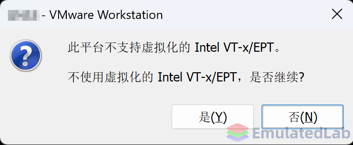

虚拟机开机提示“此平台不支持虚拟化”的解决办法
问题截图示例
出现这个问题的原因
win11的某些系统设置会同时开启Windows自带的虚拟化程序。开启之后Windows系统本身就会运行在虚拟化环境中,第三方的虚拟化软件(如VMware workstation和virtualbox)就不支持透传虚拟化指令集给虚拟机。因为eve虚拟机需要开启嵌套虚拟化,只能将Windows自带的虚拟化关闭。下面是关闭步骤

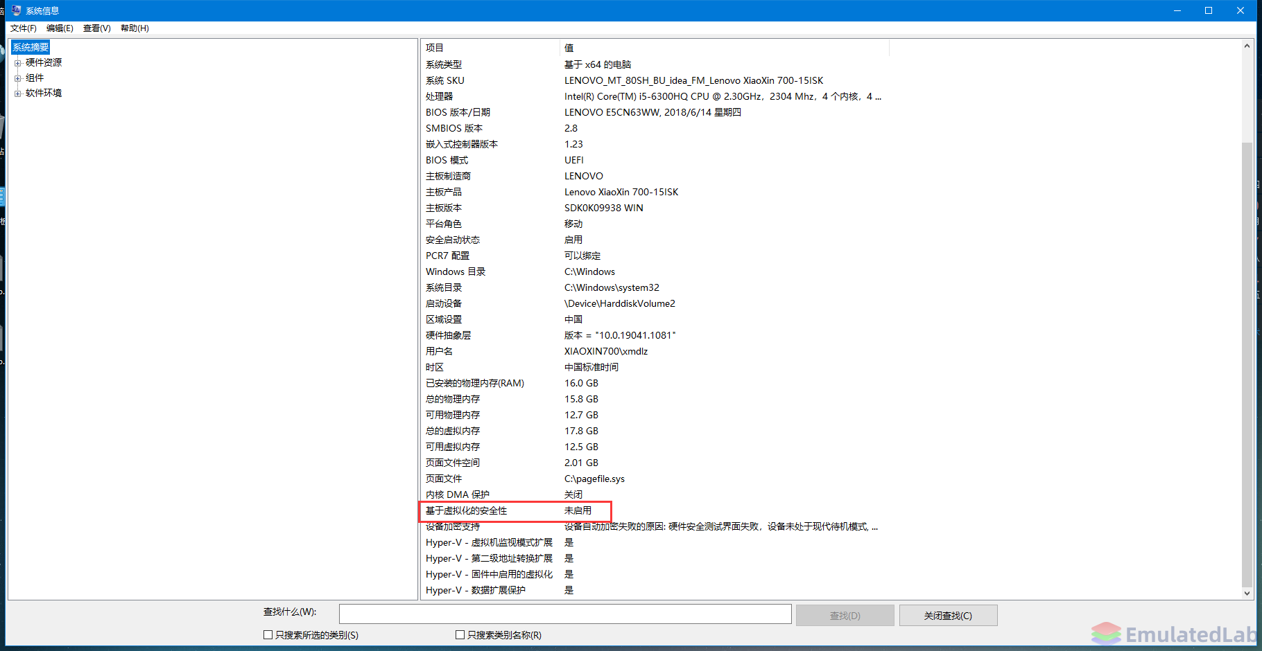

查看Windows自带的虚拟化程序是否开启
1,按Win+R键,输入msinfo32后回车
2,在打开的窗口里查看“基于虚拟化的安全性”是否是启用状态。如下图所示
如果“基于虚拟化的安全性”这里是“未启用”状态,那么说明Windows自带的虚拟化程序没有开启。
如果“基于虚拟化的安全性”是“已启用”,那么需要执行下面的操作将Windows自带的虚拟化程序进行关闭。

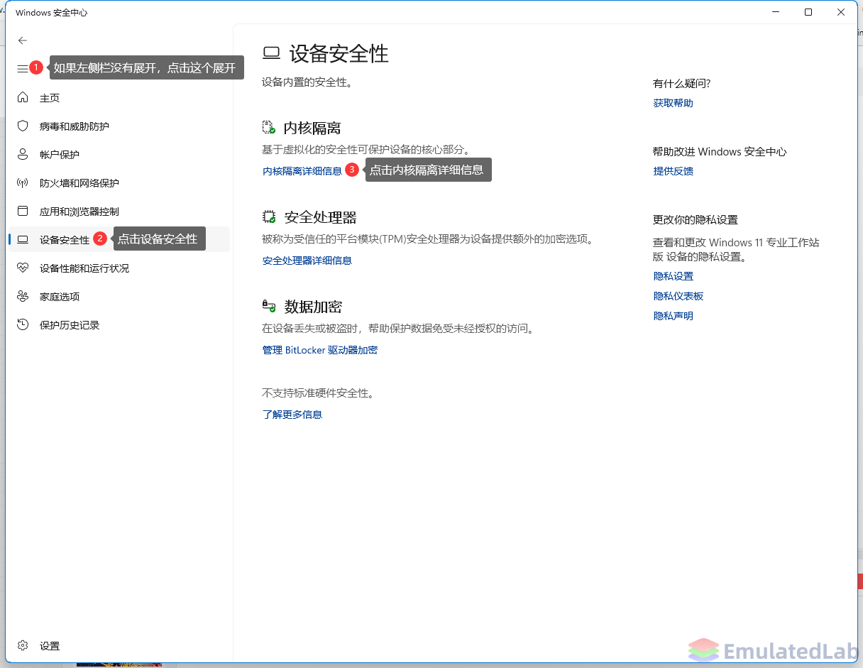

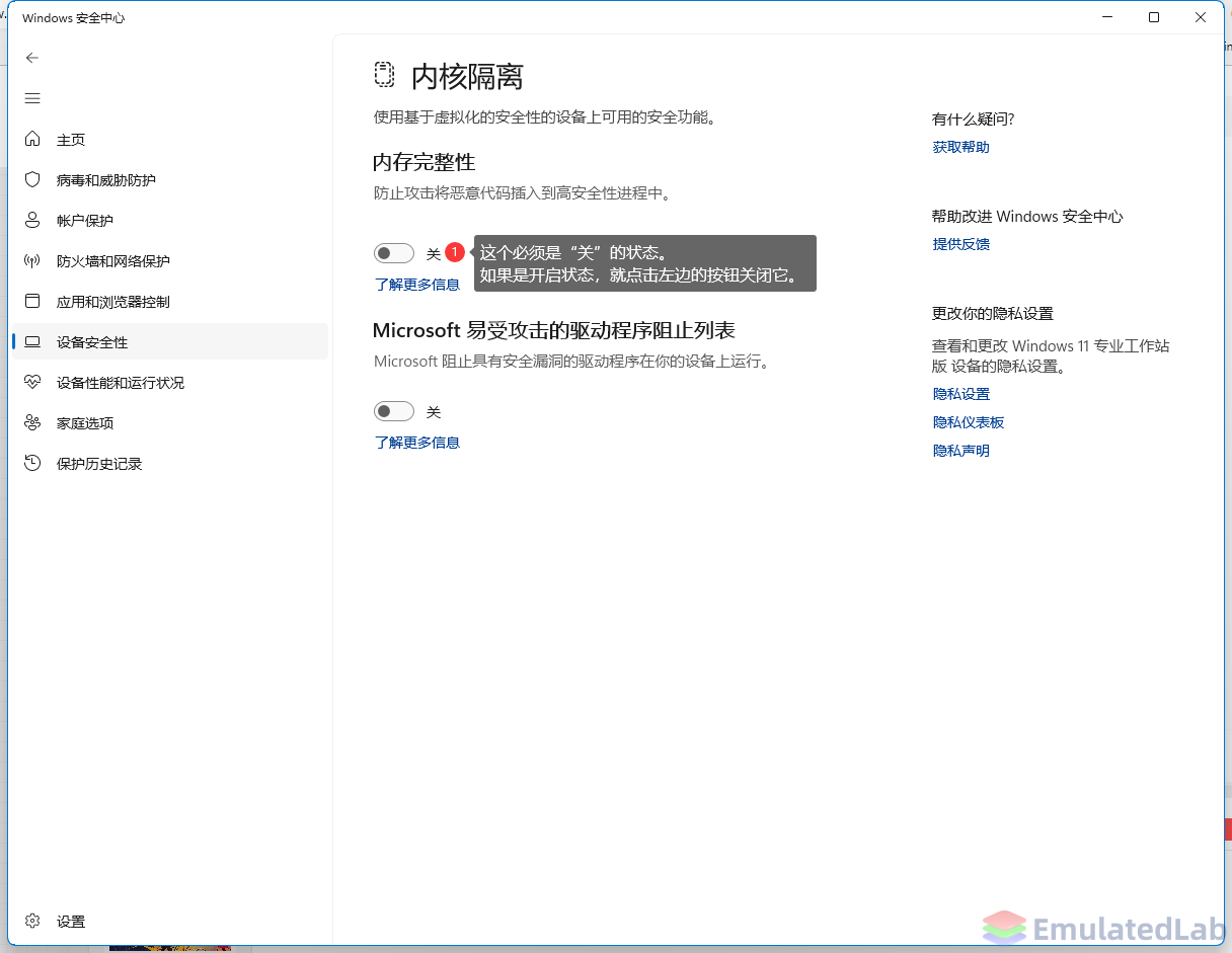

二、关闭Windows安全中心里面的内核隔离

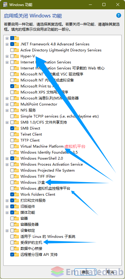

同时需要保证下面的箭头指向的Windows功能没有启用
上图的箭头指向的几个Windows功能必须禁用
  • Hyper-V
  • Virtual Machine Platform
  • Windows虚拟机监控程序平台
  • Windows沙盒

我按照这个帖子的教程,但是我的电脑的基于虚拟化的安全性还是正在运行,是还需要关闭掉什么嘛
 楼主| 发表于 2022-6-26 11:07:00 | 显示全部楼层
LIU 发表于 2022-6-26 10:57
我按照这个帖子的教程,但是我的电脑的基于虚拟化的安全性还是正在运行,是还需要关闭掉什么嘛 ...
开始菜单找到Windows安全中心打开,在设备安全性里面点内核隔离详细信息,看内存完整性是不是开着,如果是开着就关掉再重启系统
