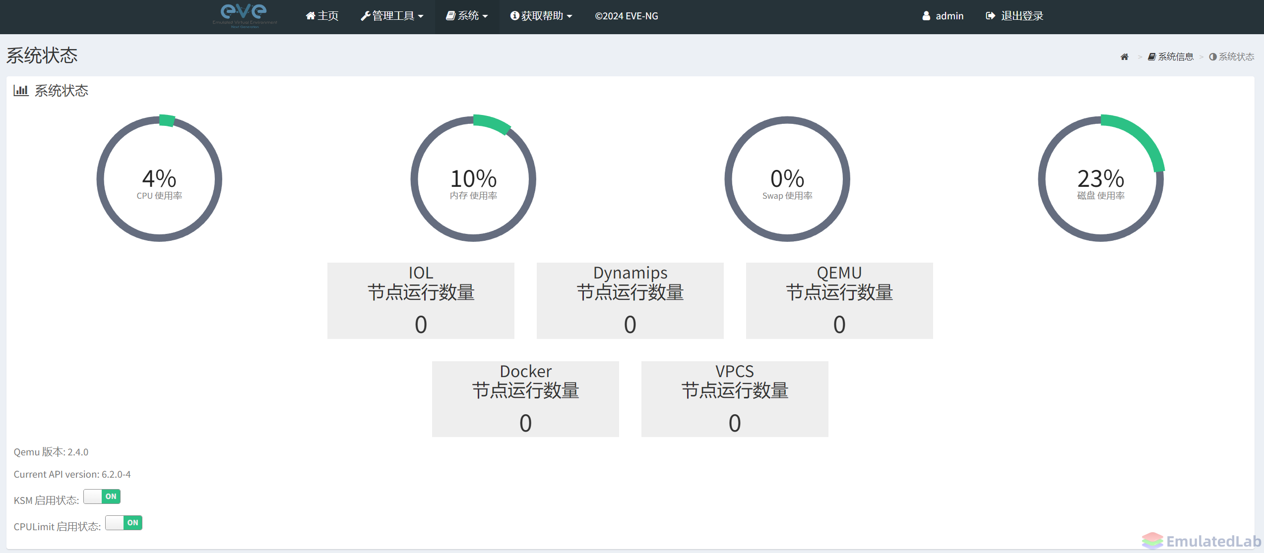

升级后的验证
重启完成后,执行以下命令查看 EVE-NG 的版本:
dpkg -l eve-ng
如果一切顺利,输出应类似如下(重点确认版本号为 5.0.1-24):
root@eve-ce5:~# dpkg -l eve-ng
Desired=Unknown/Install/Remove/Purge/Hold
| Status=Not/Inst/Conf-files/Unpacked/halF-conf/Half-inst/trig-aWait/Trigpend
|/ Err?=(none)/Reinst-required (Status,Err: uppercase=bad)
||/ Name           Version      Architecture Description
ii  eve-ng         5.0.1-24     amd64        A new generation software for networking labs.
root@eve-ce5:~#
请确认 eve-ng 版本为 5.0.1-24。建议在此处再次创建快照,因为升级脚本会先删除大量软件包,若运行升级脚本出现问题,可以利用快照快速恢复到升级前状态。
