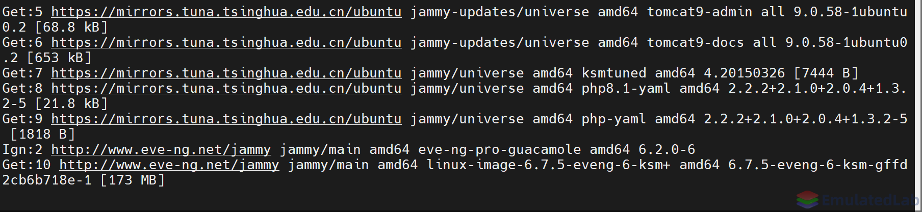

发表于 2025-4-30 16:54:08 | 显示全部楼层
卡在这里不动弹了- -用的清华源
