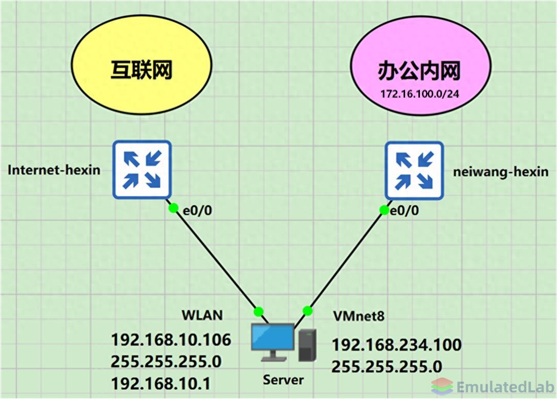

服务器(终端)通过双网卡接入网络:无线网卡接入互联网,配置有默认网关;VMnet8接入公司内网,没有配置默认网关,每块网卡的地址配置如图所示。

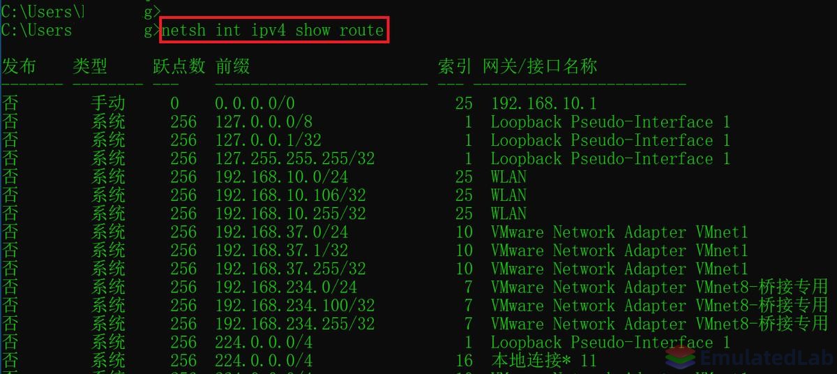

在主机上,通过命令netsh int ipv4 show route可以查看路由表信息,
主机路由表和网络设备的路由表组织结构基本一样,
【类型,跃点数,路由前缀/前缀长度,索引,网关/输出接口】,
其中跃点数(1-9999)相当于网络设备路由表的Metric值;网卡索引是系统为不同网卡分配的编号,在配置静态路由的时候引用;网关/输出接口为路由的下一跳IP地址或输出转发接口。
我们给网卡配置的IP地址,子网掩码,实际上是在主机路由表中添加对应网段的直连路由。

案例中,办公内网使用的是172.16.100.0/24的IP地址段,由于在连接内网的网卡上没有配置默认网关,因此需要在主机上手动添加内网网段的路由信息,以管理员身份运行CMD,具体命令如下:

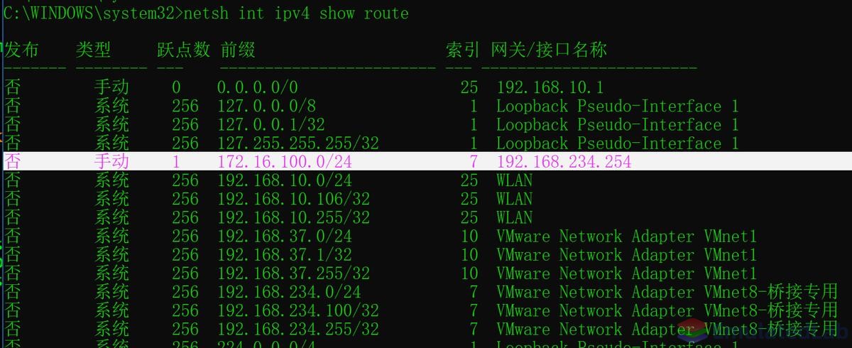

route add 172.16.100.0 mask 255.255.255.0 192.168.234.254 -p
其中192.168.234.254是内网网卡的网关IP地址,-p表明添加的路由是永久路由,即使主机重启,该路由依然存在。
我们再次查看服务器的路由表,刚才添加的路由条目已经存在。

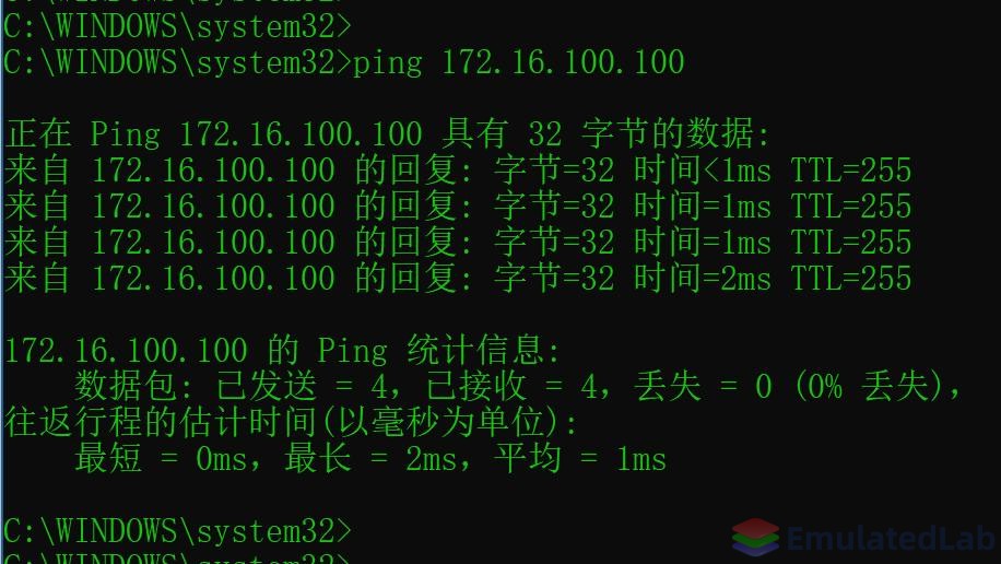

现在在主机上访问172.16.100.100,可以正常通信,说明刚才手动添加的路由信息可以指导数据的转发。
