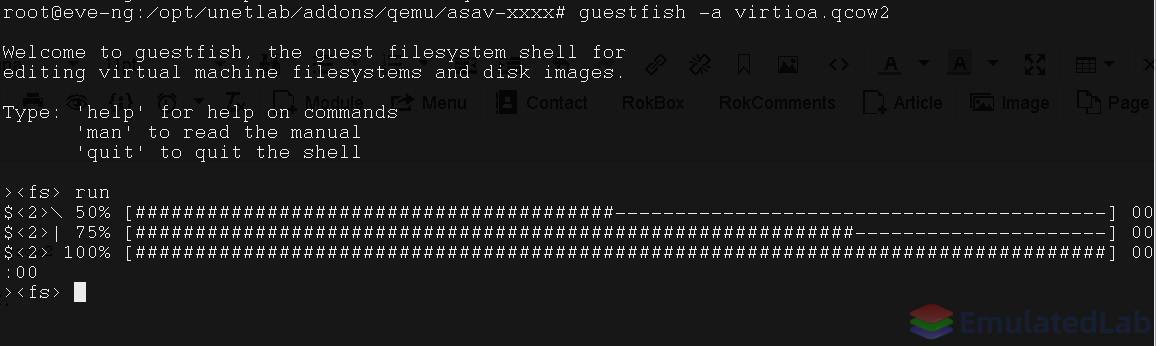

guestfish -a virtioa.qcow2
run
等待 ASAv 加载完成,您将看到类似以下内容:
继续执行以下命令以启用 telnet 访问(而非 vnc):
