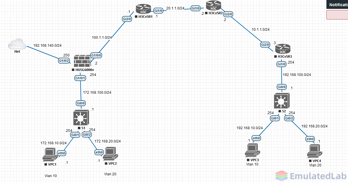

EVE懒人版4.0,华为的usg6000v为什么untrust一直无法pingdmz域,试过几种方法都没成功
左边云连接的是centOS7的dns/web服务器

发表于 2021-5-11 10:09:46 | 显示全部楼层
security-policy  下添加一条新的策略,用于放行Untrust到DMZ的对应流量

发表于 2021-5-11 10:54:58 | 显示全部楼层
楼主,问题解决了吗?是不是没有添加untrust到DMZ区的流量。

发表于 2021-5-11 17:28:41 | 显示全部楼层
放行一下策略就好了

 楼主| 发表于 2021-5-11 23:40:51 | 显示全部楼层
security-policy
rule name utd
  source-zone untrust
  destination-zone dmz
  action permit
rule name dtu
  source-zone dmz
  destination-zone untrust
  action permit
nat server 0  portool  tcp global  100.1.1.10 inside  192.168.140.137
做了一个这,还是没通

发表于 2021-5-12 09:23:20 | 显示全部楼层
还通呀,直接往反都做一下。

发表于 2021-5-13 21:11:05 | 显示全部楼层
做了安全策略之后还不通,确认一下你的Centos、windows防火墙已关闭
