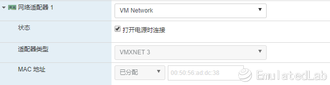

1.检查网卡,是分配到正确的网络下。2.网卡适配器类型是否为VMXNET3.
3.网卡适配器的mac地址和配置pnet接口是否对应。
如果以上都正确,则进一步排查,网络的工作模式。
在ESXI主机上,如果网络不开启混杂模式
会导致eve和虚拟网络设备可以互相通信,eve和物理机互通,但是网络设备和物理机不通。
4.检查混杂模式,确保安全策略下的网络模式允许“混杂模式”。
确定之后,添加一台网络设备,配置IP地址,尝试和物理机互相通信。
