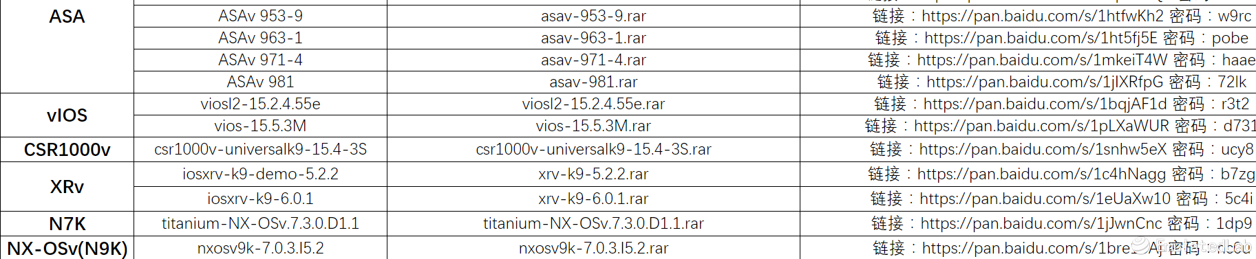

关于qemu镜像,下载渠道如下图:
qemu镜像下载
qemu镜像下载
实际上,我已经使用过好多不同渠道的qemu镜像,报错的信息都是一样的。
谢谢版主不厌其烦的解答。
