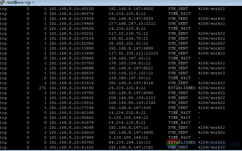

eve-ng懒人版 成肉鸡了?
219
219
如图 批量扫ssh端口???
219
219
 楼主| 发表于 2021-6-7 16:27:58 | 显示全部楼层
还给加到crontab里定时执行了。
0 * * * * root /usr/.work/work32

发表于 2021-6-7 22:09:29 | 显示全部楼层
  还是自己做镜像靠谱!
122
13257
发表于 2021-6-7 23:16:50 | 显示全部楼层
谢谢分享!看样子还是自己安装比较安全

发表于 2021-6-7 23:30:21 | 显示全部楼层
社区版不要开放到公网访问
发表于 2021-6-8 07:52:44 | 显示全部楼层
查一下这些端口干什么用的

发表于 2021-12-28 02:14:53 | 显示全部楼层
这个厉害了。公网也能跳转来。

发表于 2021-12-28 09:40:55 | 显示全部楼层
真假啊? 我说最近突然老是断网。。。  看来真得吧 防火墙 弄起来了
