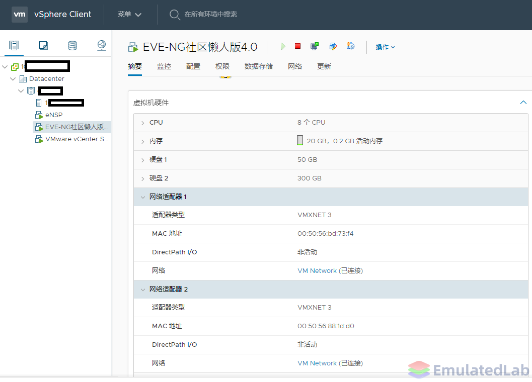

虚拟机添加第二块网卡

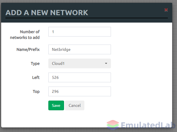

在lab中添加network object如图
1775

关键这个cloud1也不行,奇怪了
