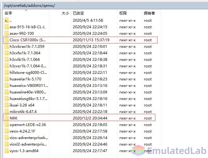

请给位大神指教一下,我用社区3.1版,上传了一个N9K的镜像、 然后执行了 /opt/unetlab/wrappers/qemu_wrapper -a fixpermissions 这条命令但是建立拓扑的时候node里面没有上传的N9K。

看看模板名称和镜像文件夹名称前面是否一致

模板名是一样的看过了

你先看看qemu命令规则!!!!!!!!!!!!!!!!!!!!

进入到/opt/unetlab/html/templates/intel,编辑相应的yml文件,加上description: XXX,Node那里应该就可以看到了。
