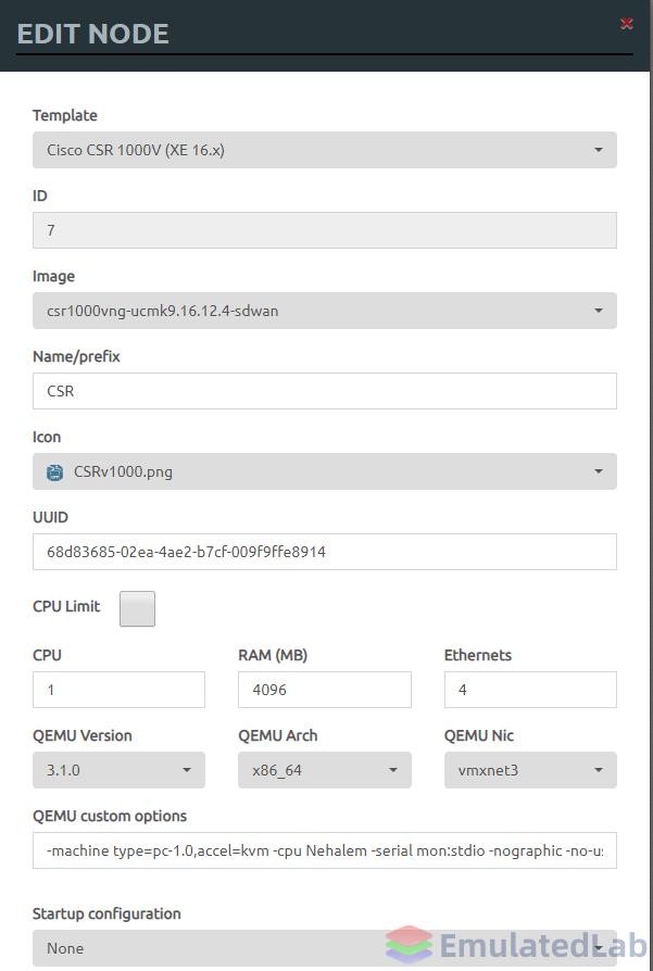

下了好几个版本的了,有的是启动3秒就停了,有的是完全启动不了,权限也修复了,不知道为啥。
用的是AMD的U,和这个有关系吗? AMD Ryzen7 4800H
Qemu version: 2.4.0
Current API version: 2.0.3-110

qemu换成2.12.0就可以了
cisco CSR1000V (VXE) processor (revision VXE) with 2080408K/3075K bytes of memory.
