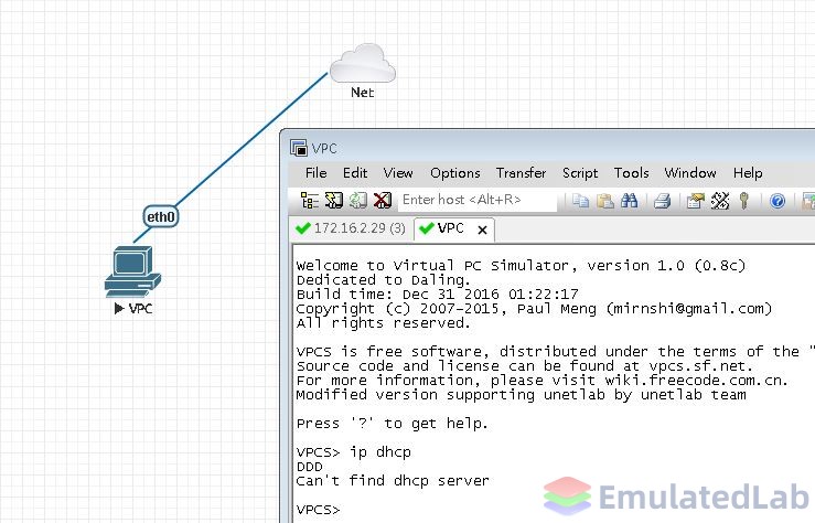

只有2張網卡,第2張網卡關閉了,第一張網卡有DHCP,是橋接的
vlan10 172.16.2.0/23
1、創建Cloud1,接了VPCS,DHCP無法獲得IP,固定IP也是PING不通,不知是哪裡出了問題

 楼主| 发表于 2020-10-16 19:47:28 | 显示全部楼层
圖片見附件

 楼主| 发表于 2020-10-21 11:00:06 | 显示全部楼层
發現是ESXi綁定了2塊網卡導致的
只能单网卡!  发表于 2020-10-21 11:59
