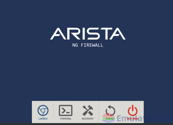

    • 在拓扑中添加新创建的Untangle NGFW并启动。
    • 等待节点完成安装,直至出现特定界面。
    • 选择关闭节点。
