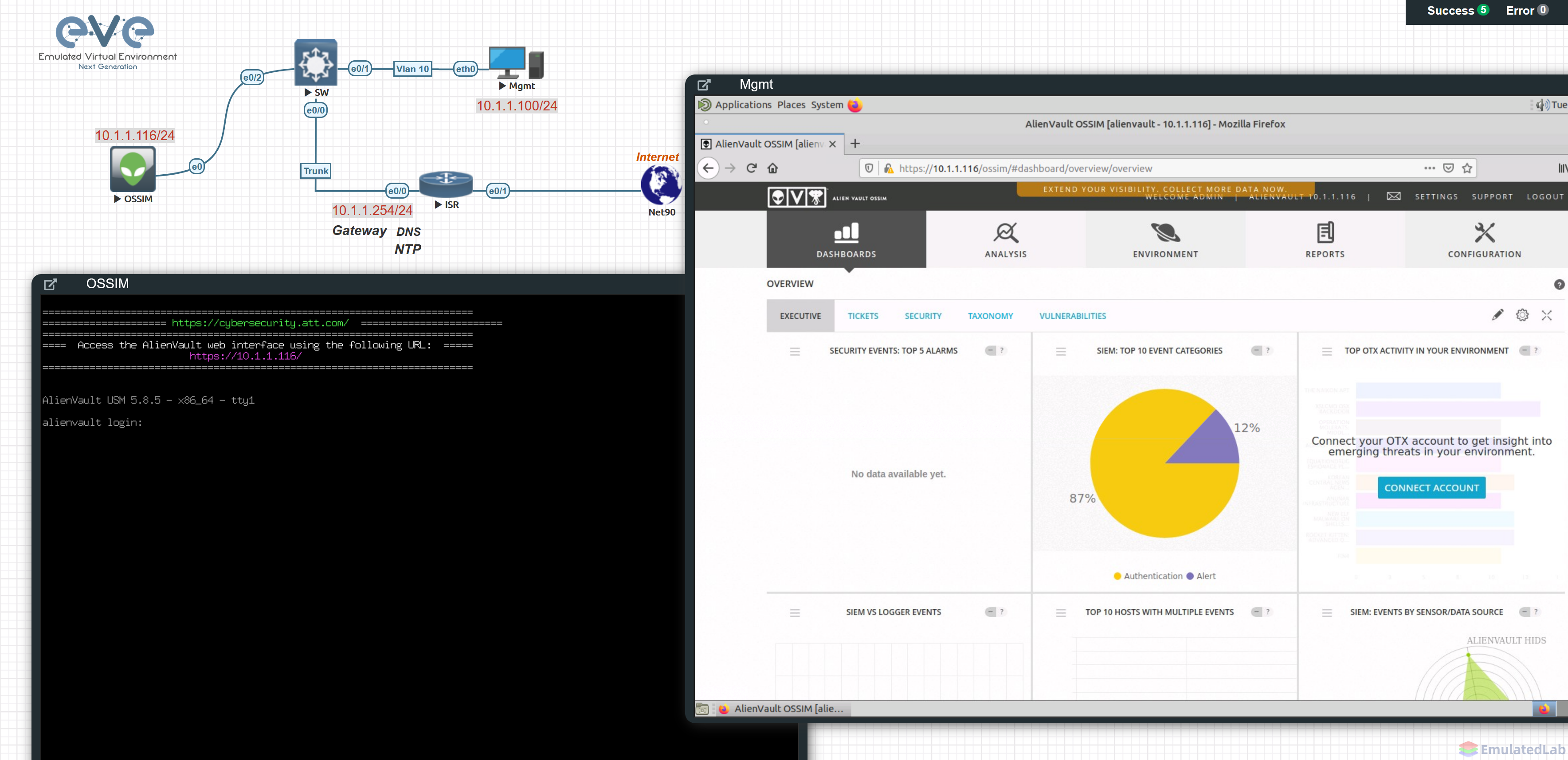

  • 步骤4:创建新的实验室,在拓扑中添加AlienVault OSSIM节点,然后启动该节点。
  • 步骤5:在VNC命令行界面按照安装流程进行操作。
  • 步骤6:通过HTTPS IP访问OSSIM。
