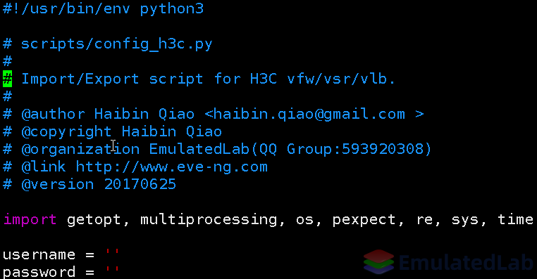

环境eve-ng 2.0.3-110
镜像h3c vfw2000
1、该镜像默认有验证,然而config_h3c.py中
config_h3c.py脚本
config_h3c.py脚本
username&password为空,故无法导出配置
2、复制config_h3c.py为config_h3cvfw2k.py
username&password添加正确,还是无法导出配置,怀疑默认导出配置还是使用config_h3c.py。
可否请论坛大佬指导一二,感激不尽。

已解决,在templates中对应的yml模板中修改config_script为自己定义的python脚本即可。
