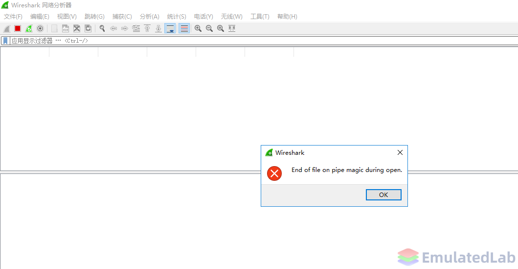

求助,EVE使用wireshark报错"End of file on pipe magic during open"

从论坛上找不到问解决问题,是否还有哪里的配置文件需要修改。
wireshark报错截图
wireshark报错截图

 楼主| 发表于 2020-7-7 12:43:03 | 显示全部楼层
C:\Program Files\EVE-NG\wireshark_wrapper.bat
补发:按照论坛指引,是配置正确的。
发表于 2020-7-7 13:32:52 | 显示全部楼层
补发:按照论坛指引,是配置正确的。
论坛里搜抓包,这个需要用putty连接eve保存指纹才行

 楼主| 发表于 2020-7-10 11:00:11 | 显示全部楼层
非常感谢,打开Putty软件连接上一次就可以了。
