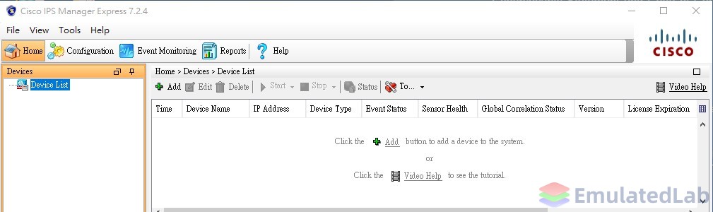

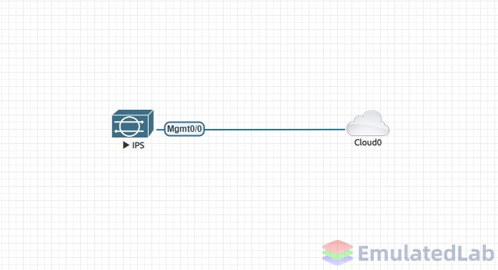

我最近使用了社区懒人版2.0,直接安装在esxi6.5上面,想研究一下IPS,所以上传了IPS的qemu镜像,之后建了一个简单的拓扑,把IPS的管理口桥接到了cloud0,配置IP什么的,然后从IPS上ping同网段的IP可以通,再使用思科的IME连接设备管理IP,连接不了,ping也不再通了,谁知道是怎么回事吗,求帮助

 楼主| 发表于 2020-6-18 09:12:49 | 显示全部楼层
hbugs001 发表于 2020-6-17 14:23
那就把ips换成iol等其他节点再试下
我在原来的基础上增加了一个iol-l3设备桥接到cloud0,开始时两台设备都正常,但是只要我一使用思科IME连接到IPS,IPS马上不通了,但是iol-l3还是正常的,这还有什么办法可以调试的吗?
