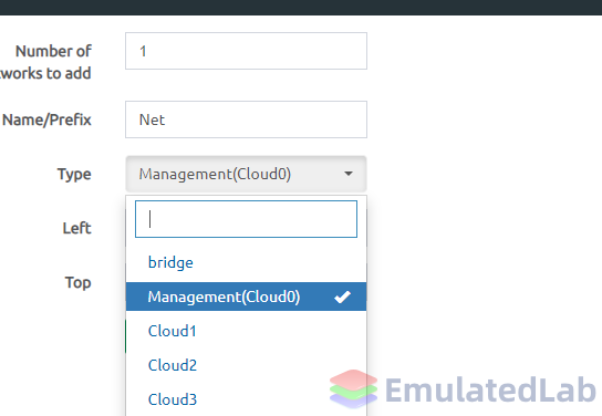

eve手动分配了一个局域网地址,192.168.1.100。添加了一个虚拟设备后再添加Network并选择了management网络,虚拟设备设置IP后无法和局域网内设备通信,但是抓包可以抓到局域网内的流量,DHCP广播等 1.png

esx环境要检查端口组安全设置必须开启混杂模式,并且esx网卡不能聚合必须单网卡

改了就好了,谢谢!
