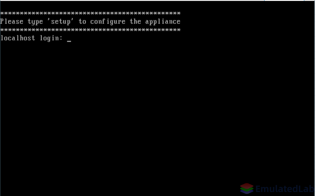

1.3 当新创建的ACS VM将提示以下屏幕时,请勿输入设置,并请关机或关闭VM!

2.6 启动ACS节点,并在出现设置(第1阶段的图片)提示时,键入setup并根据您的网络需求配置ACS。
