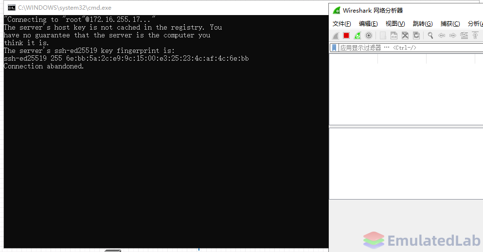

wireshark抓不到包,cmd窗口提示 connection abandoned 。咋回事呢?

必须先用putty ssh链接eve保存指纹后再抓包!

确实是putty没有ssh指纹保存,先使用putty登陆下就ok了,感谢大佬

我用ssh登录了,dos窗口不报错了,但是依然抓不到包

已经使用putty登陆eve了,还是有这个提示,咋破啊?
