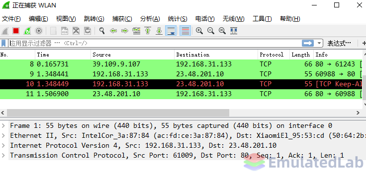

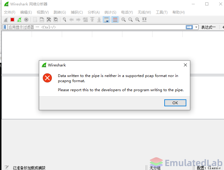

图在附件,
右边是EVE里通过router以太网接口抓包报错 左边是正常本地WLAN抓包
有大佬知道左边是什么问题吗?
正常WLAN抓包
EVE里抓包报错

wireshark_wrapper.bat这个文件里,"C:\Program Files\EVE-NG\plink.exe" -batch 要加-batch 或者
-no-antispoof
