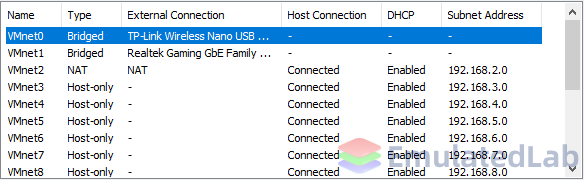

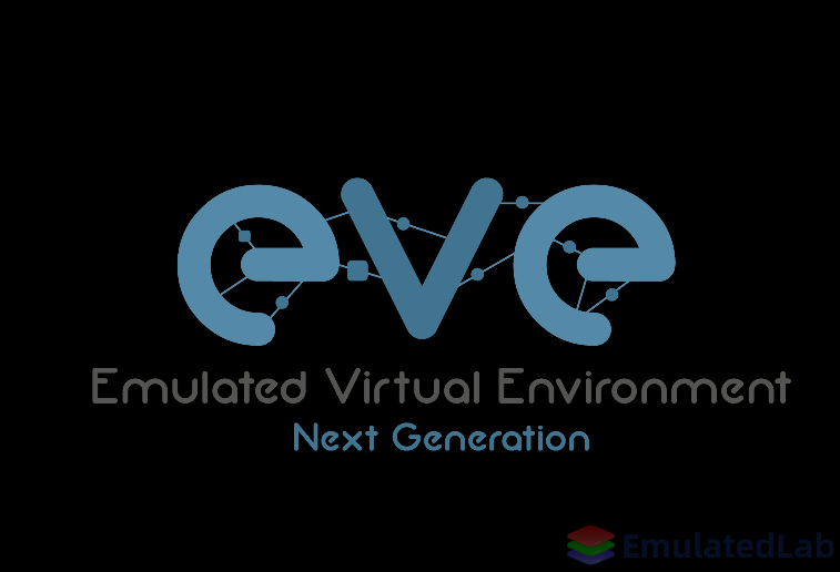

问:EVE-NG开机如何卡LOGO界面很久,进入系统后,提示没有IP地址
答:EVE-NG默认dhcp自动获取IP,网络中没有dhcp服务器的话,需要等待5分钟超时,注意笔记本无线上网,VM虚拟机不要选择桥接模式,建议NAT模式
第一次登陆(默认用户名root 密码eve)后,会到初始化界面,可以配置固定IP地址,如已经错过初始化界面可以执行以下命令,重新进行初始化设置:
  1. rm -f  /opt/ovf/.configured
  2. su -

这个是部分无线网卡在vmware里有问题,上网的话可以nat模式就行啊

可以直接设定好bridged,然后选择briged 的vmnet就可以拿到DHCP 的IP。
