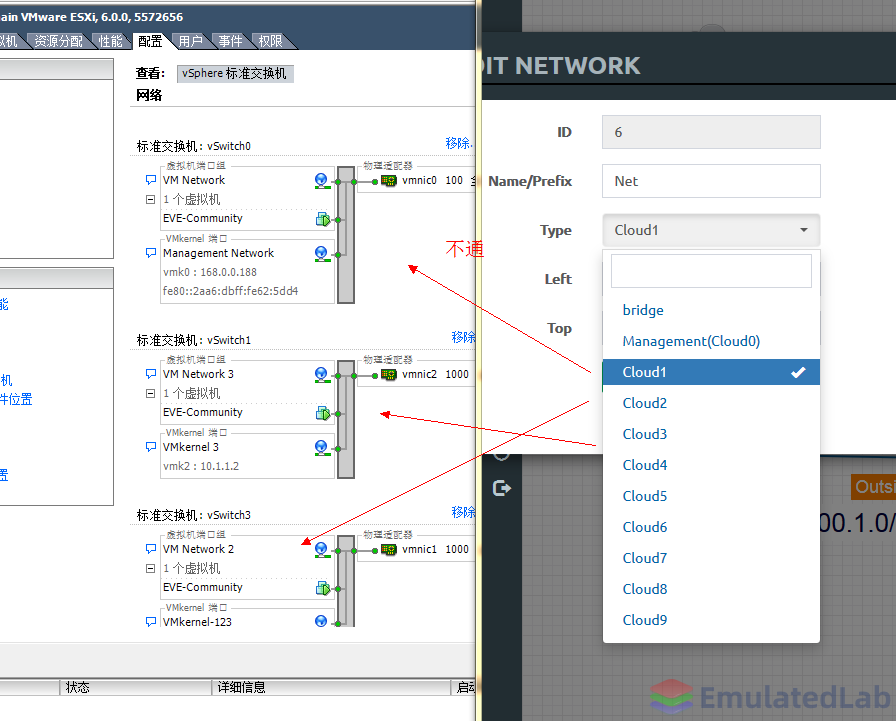

服务器上有4个网卡1、2、3、4 ,eve-ng里对应添加的桥接是0、1、2、3吗? 123是从could开始算的?

我的图片上图,服务有四块网卡用了三个口,为什么 vmcic 1对应 cloud 2通, vmcic2对应 cloud3 通,而 0对应1不通能? 如果0要对应 cloud0 的话,那cloud1 有对应那块呢。默认桥接不是按顺序走吗

试出来了,cloud1 加了个IP地址不通了,从cloud2开始算了

cloud0就是你连接外面的网卡
