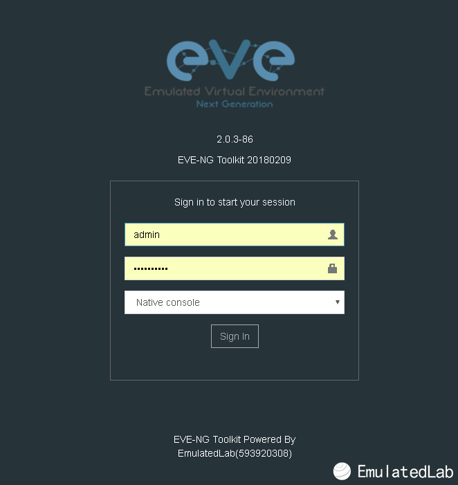

Web界面点击登录后没有提示账号密码错误,但一直没反应?
如图所示,点击登录后没有显示账号密码错误,一直没反应

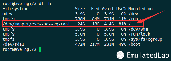

很可能是硬盘问题导致数据库出错,解决方法如下:
CLI界面执行 df -h命令查看/根目录使用率,发现/目录使用率100%,则要扩容根目录。
两种扩容方法如下:
1.推荐官网的方法eve虚拟机关机,再添加一块合适大小磁盘,重启自动扩容
Q: My EVE's HDD is full. How to expand HDD space in the EVE?
A: It is achieved by adding new HDD to your EVE. Do not expand same HDD. Follow the guide to the link below.
http://www.eve-ng.net/index.php/documentation/howto-s-2/88-howto-expand-filesystem-on-eve-vm
2.参考主站硬盘扩容教程
http://www.emulatedlab.com/archives/17
注意:没有linux使用基础的朋友不推荐第二种方法,稍有不慎容易造成更严重问题!!!
如果检查磁盘使用率正常,则可能是eve异常关机导致数据库异常,如果是社区95版本可以参考官方的cookbook用脚本修复92以前版本则建议重新导入ova了
