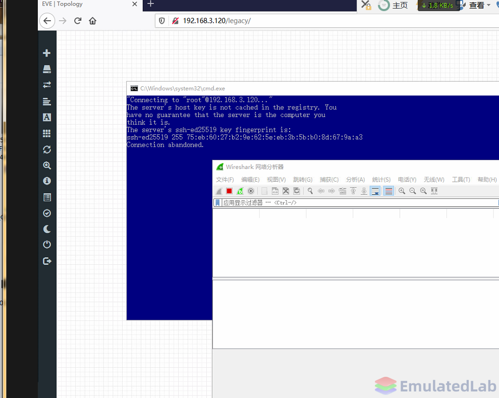

我win7搭建的环境是好的,但是在我win10系统没反应是否是win10 bug?
发表于 2020-4-9 09:29:52 | 显示全部楼层
必须先用putty SSH连接到eve保存指纹后,再测试抓包!

 楼主| 发表于 2020-4-9 09:50:17 | 显示全部楼层
谢谢,已解决

发表于 2020-9-9 21:08:00 | 显示全部楼层
你好,我已经用SecureSRT SSH EVE了,但是还是发生同样的问题,请问还有其他的解决方案吗?

发表于 2021-1-17 17:15:42 | 显示全部楼层
我还遇到另外一个问题,我本来安装的wireshark版本比较高,卸掉用了官网推荐的版本
115
115
发表于 2021-1-17 17:19:07 | 显示全部楼层
20041686 发表于 2020-9-9 21:08
你好,我已经用SecureSRT SSH EVE了,但是还是发生同样的问题,请问还有其他的解决方案吗? ...
尝试使用官网的wireshark版本
