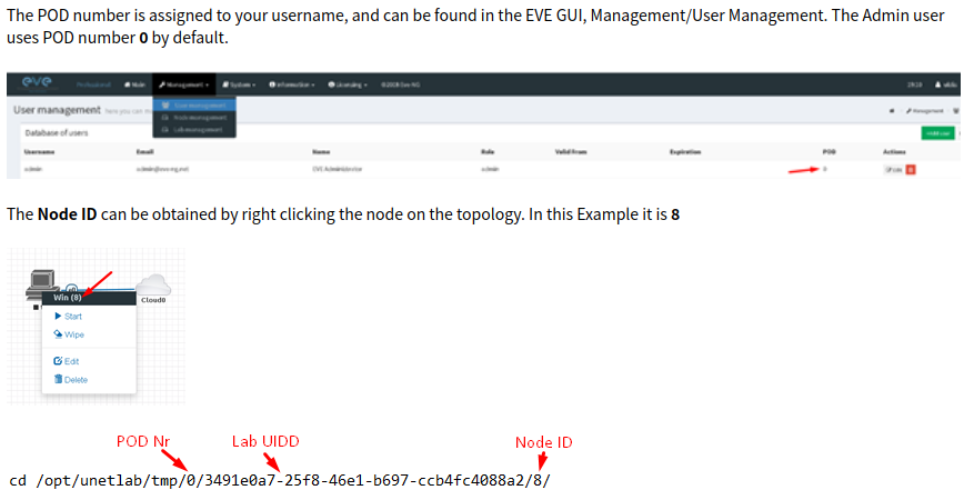

这里需要三个参数
labdetail 里有一个uidd
usermanager里有一个POD
然后你的node上有一个node id
贴官网图如下
执行命令提交,一定要关闭所有使用该镜像的node
/opt/qemu/bin/qemu-img commit virtioa.qcow2
