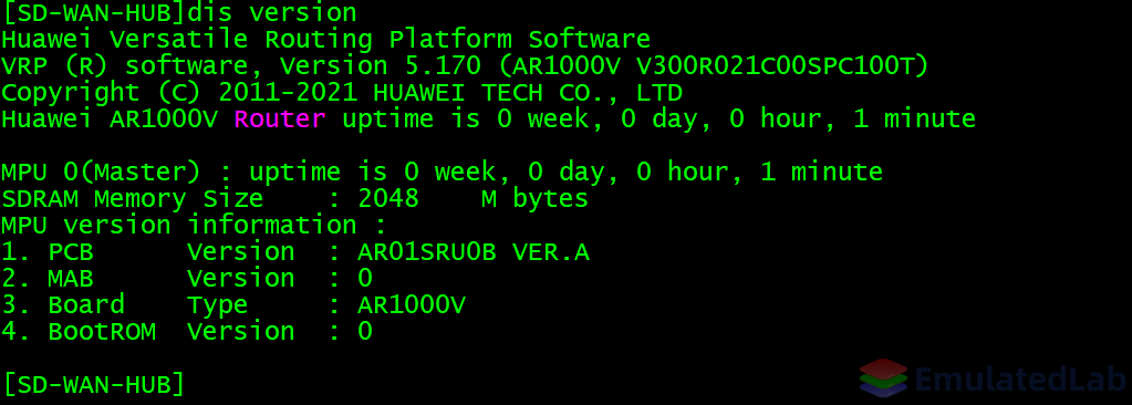

发表于 2022-2-3 12:53:19 | 显示全部楼层
把AR1000v 版本更新到最新就可以了。。
Huawei Versatile Routing Platform Software
VRP (R) software, Version 5.170 (AR1000V V300R021C00SPC100T)
该版本的确比前几个版本稳定了很多,不管是从启动上的速度有很大的提升,并且一些核心功能的稳定性也提升了很多,但是有一点就是小BUG 还是有的,但是这并不会影响学习和使用! 并且目前我就发现了两处小BUG,但是不影响测试和学习。。。

发表于 2022-3-4 19:57:40 | 显示全部楼层
如何更新呢? 请教
4503
4503
发表于 2022-3-5 10:12:09 | 显示全部楼层
yxrvip 发表于 2022-3-4 19:57
如何更新呢? 请教
去镜像更新帖子中去下载 https://www.emulatedlab.com/foru ... &extra=page%3D1
