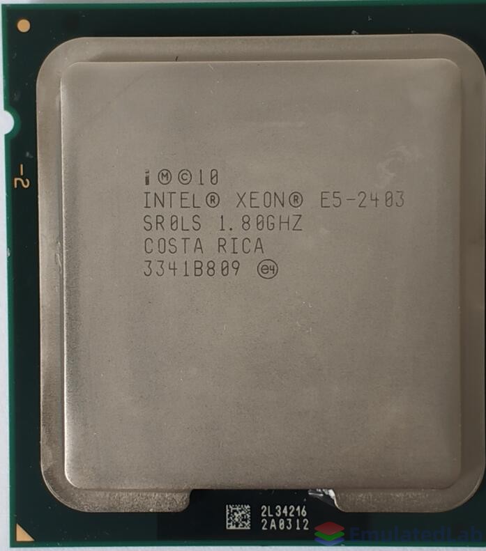

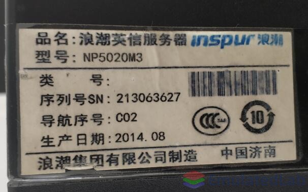

手里面有一台闲置服务器,型号是“浪潮英信NP5020M3”,现在准备拿过来安装EVE-NG。目前的硬件配置是1颗至强E5-2403,8G内存,主板的芯片组是Intel C600的,2块1T硬盘,2个网络接口,300W电源。
准备到闲鱼上看有没有合适的配件,把机器升级一下。请大家给点建议,如何升级比较合适?

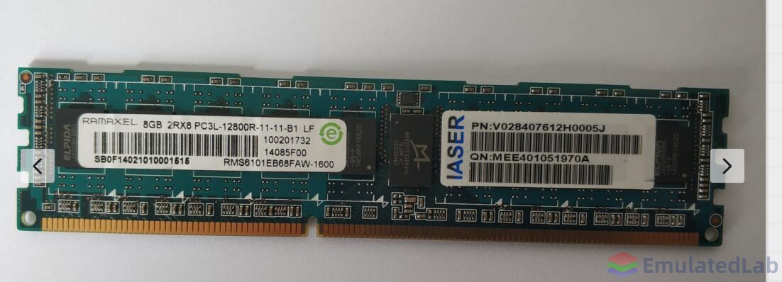

根据我台式机使用的情况,1、EVE比较吃内存

搞2根8G内存,预算多少可以搞几根16G的上,速度杠杠.
