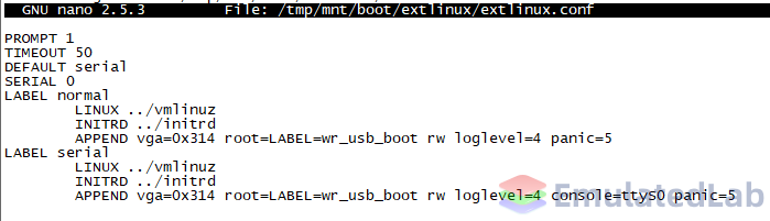

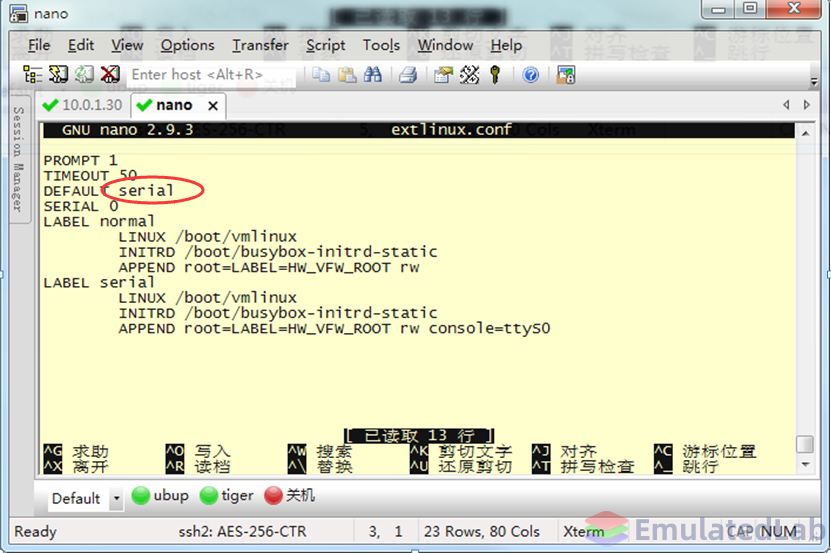

6,编辑文件,nano /tmp/mnt/boot/extlinux/extlinux.conf
按照如下图示修改:将DEFAULT normal 改成DEFAULT serial
ctrl+x保存

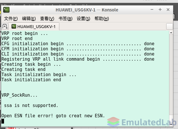

将此时的/tmp/hda.qcow2拷贝到模拟器相应的目录中,并设置console为telnet连接即可。
效果图:
由于USG6000V的这个版本启动的时候,自动生成了一个备份文件,所以镜像比未修改的要大。

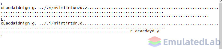

我按照你的那个做了,可是还是不能在telnet中启动

研究了一下,发现很奇怪,这个2018版本需要改两次,先以vnc模式,第一次启动之后,修改密码,但是不用保存,然后关闭,重启,再关闭。现在按照楼主方法2修改串口输出。此时改为telnet,再开启就好了。此时可将镜像提交从而持久化。
