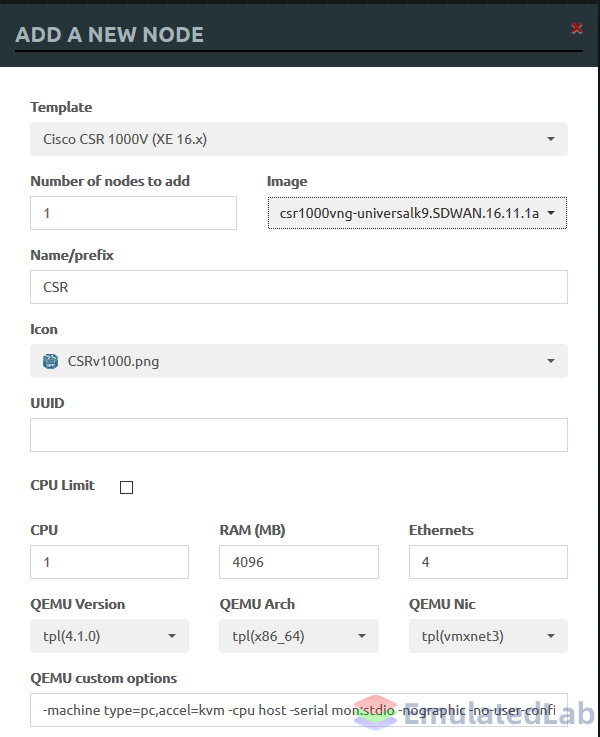

百度云下载csr1000v-ucmk9.16.11.1a-serial.qcow2这个文件
放入命名为csr1000vng-universalk9.SDWAN.16.11.1a的文件夹中
导入eve-ng中(跟其他qemu导入方法一样,内容省略)
在eve中(虚拟机)执行
cd /opt/unetlab/addons/qemu/csr1000vng-universalk9.SDWAN.16.11.1a
mv csr1000v-ucmk9.16.11.1a-serial.qcow2 virtioa.qcow2
修复权限后就可以添加CSR1000v

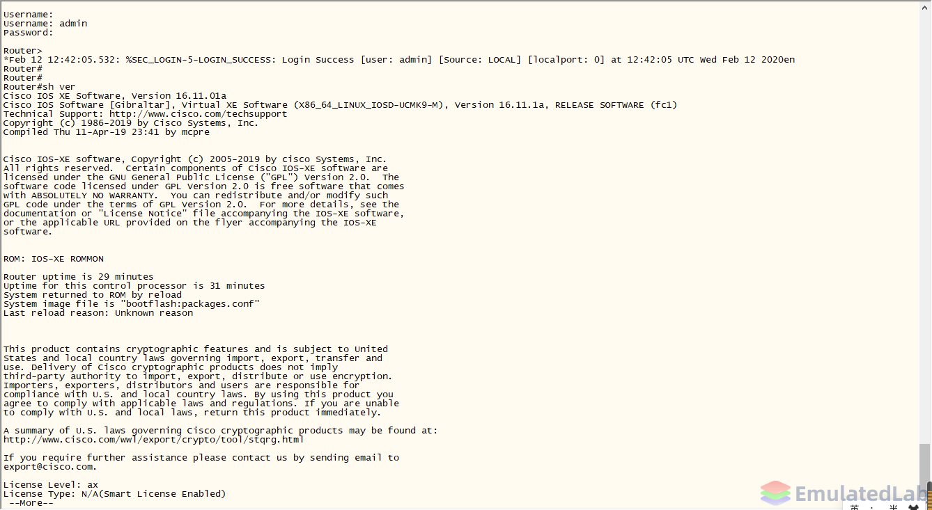

现象
现象
