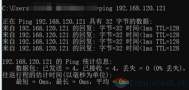

发表于 2020-4-21 22:31:24
没开启 http功能吗

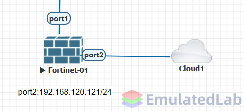

发表于 2020-11-27 17:04:41
桥接到Port1 试试,默认Port1是管理口,已开通了http网管
jordan
jordan
415
415
, 积分 415, 距离下一级还需 85 积分
415
发表于 2020-11-27 17:06:02
你要在Port2进行网管,那你要配置一下Port2,开通HTTP网管功能
