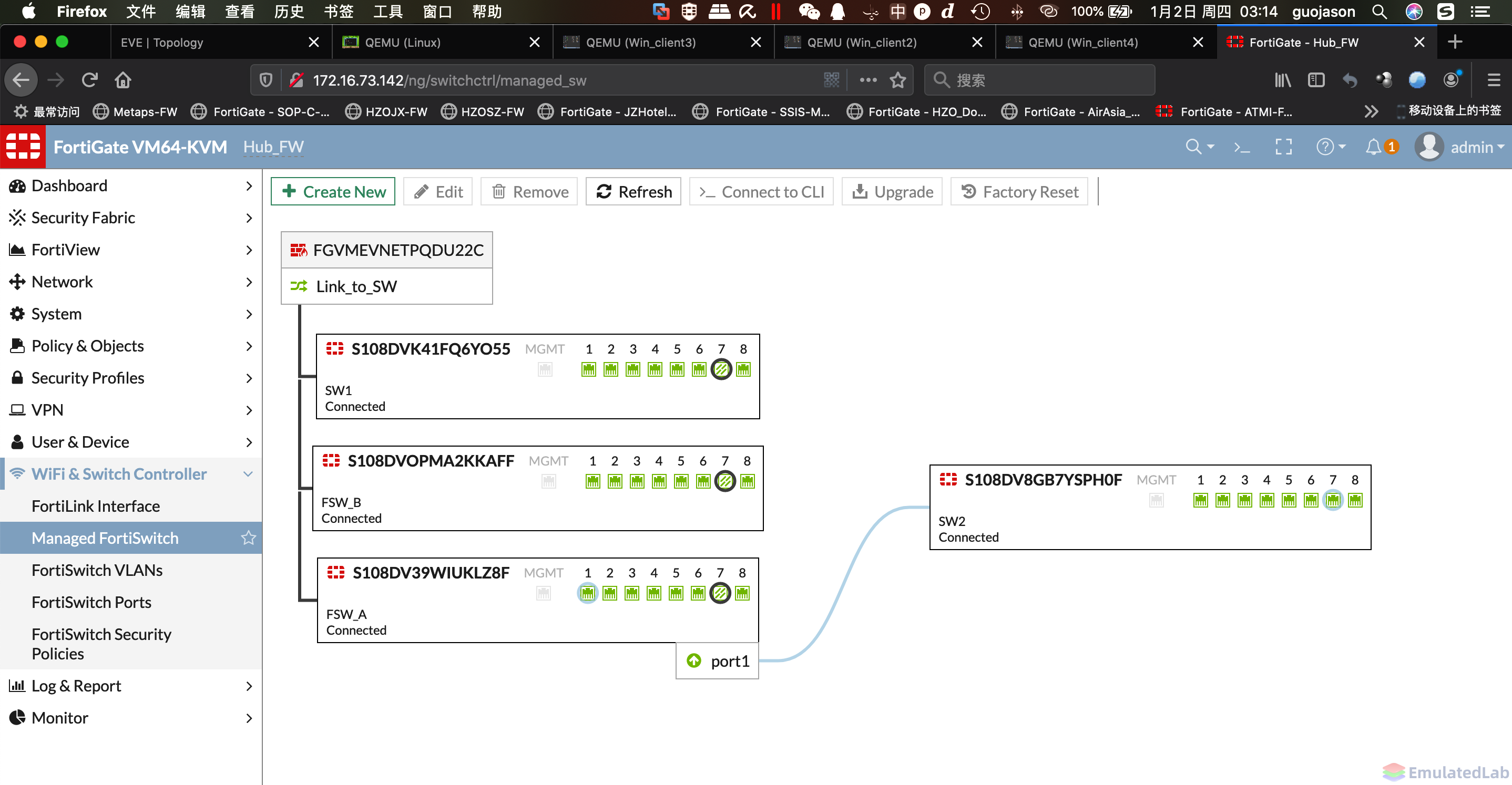

        在FortiOS5.4以后Fortigate也能像管理fortiap一样在UI上面直接去管理FortiSWitch 。 本次的实验 Fortigate-VM版本是6.2.3 ,FSW-VM的版本是6.2.0
         本次用到的固件在帖子:http://www.emulatedlab.com/forum ... =472&extra=page%3D1 分享的网盘文件可以下载到,   防火墙用:fortinet-FGT-v6.2.3-build1066  交换机用:fortinet-FSW-v6.2.0-build5312 ; 添加防火墙时内存可以设定为2048MB、接口为10个, SW的接口可以设定为8个(最多仅支持8个)
        参考手册网盘链接 :http://www.emulatedlab.com/forum ... =481&extra=page%3D1     fortilink目录下
        启动Fortigate-VM后要在cli下启用switch管理 ,具体命令是:
        config system global
           set switch-controller enable
        end
         此外在防火墙cli下看交换机状态的命令是:
         exec switch-controller get-conn-status
         在防火墙cli下查看各个交换机互联接口的命令是:
         exec switch-controller get-physical-conn standard [STACK-NAME]    ##这个STACK-NAME 在前一个命令输出中可以看到
         我的拓扑如下:
