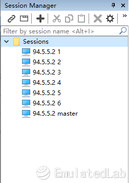

用CRT学习很久了,之前也没仔细研究,关联浏览器以后直接浏览器调用会出现多个窗口,特别麻烦,用了比较笨的方法,就是把链接保存下来
保存好的链接
保存好的链接
这种方法遇到重装系统,或者在其它电脑用的时候,都要重新新建链接,虽然可以导出数据,但还是很麻烦并且在专业版里端口号是随机的,而保存的链接端口号是固定的,保存的链接变得毫无意义。

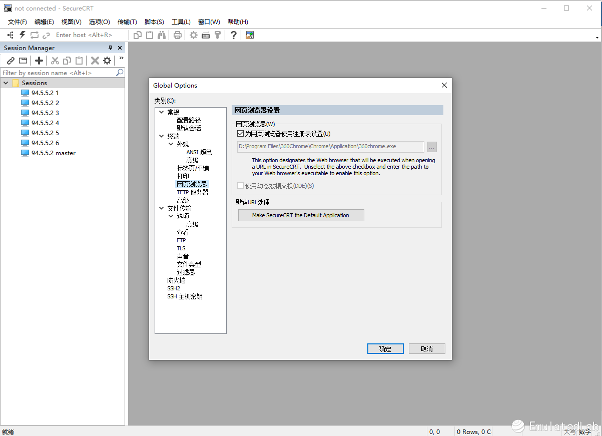

在全局选项中找到网页浏览器子项,先把为浏览器使用注册表这个选项去掉,在下方选择好要关联的浏览器主程序,然后再勾上,接着点一下默认URL处理下面的框框。
win10系统要求在设置中更改默认应用,在以下路径更改:设置→应用→默认应用→按协议指定默认应用→
把Telnet和SHH协议改成使用CRT
这波操作下来就可以在浏览器中单击设备直接用CRT打开了,接着解决多窗口的问题

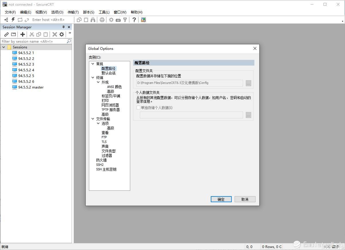

在全局配置中找到自己的配置文件位置,我用的便携版配置文件是保存在安装目录下
先关闭CRT和CRTFX
找到并打开Global.ini文件
找到包含“Single Instance”的行
将行修改为D:“Single Instance”= 00000001
将更改保存到Global.ini
操作完毕后CRT关联浏览器就结束了,不会出现多个窗口,新的链接在原窗口的标签中。CRT8.5的下载地址就不放出来了,有需要可以去2群找我要
