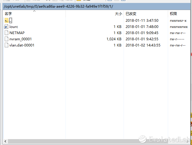

ae9ca86a-aee9-4226-9b32-fa949e1f1f59   这个是我的拓扑的UUID,然后数字序号是设备ID,wrapper.txt应该是设备的日志文件,直接删除,不影响设备运行。
553
553
 楼主| 发表于 2019-10-24 15:21:58 | 显示全部楼层
可以通过winscp软件ssh进去,删除。
全部删除后,正常运行。
