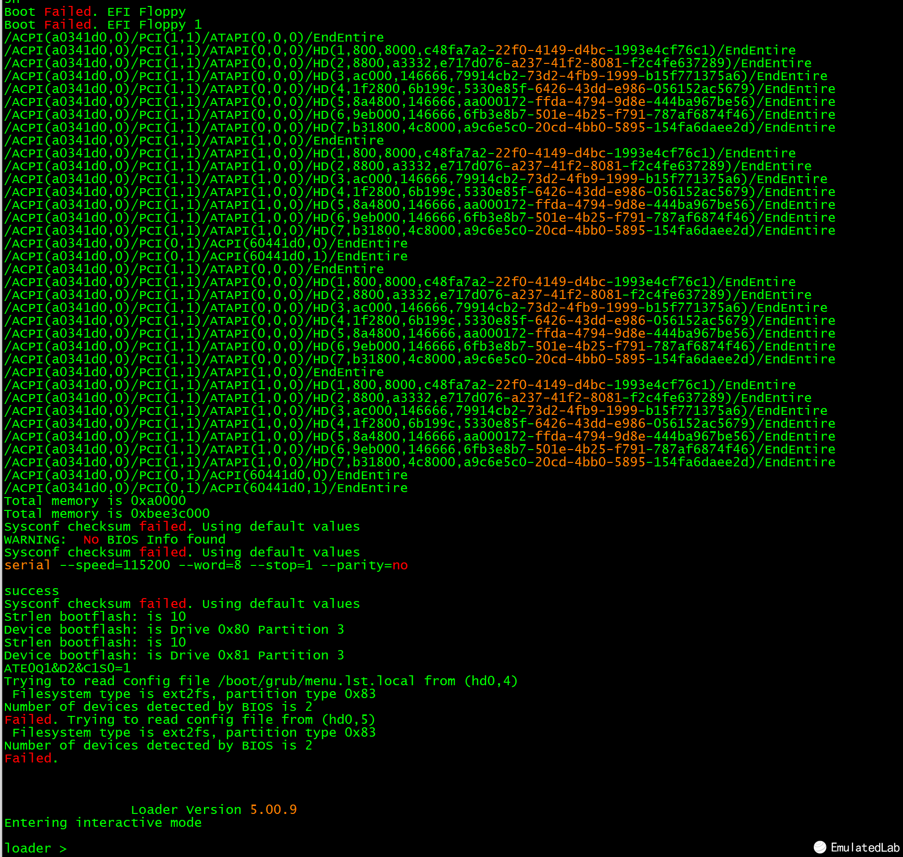

运行n9k进入loader模式解决方案
27
27
如图所示:

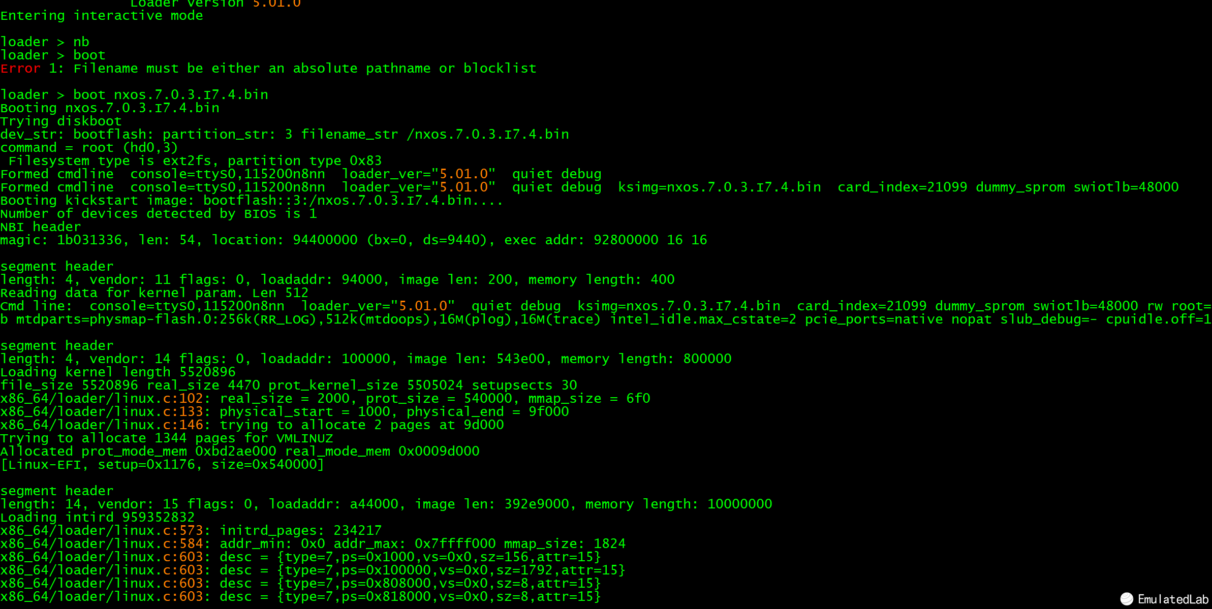

1563867865(1).jpg 以我的版本为例:我的版本是nxos.7.0.3.I7.4
因此在loder模式下输入 boot nxos.7.0.3.I7.4.bin 即可正常启动。
