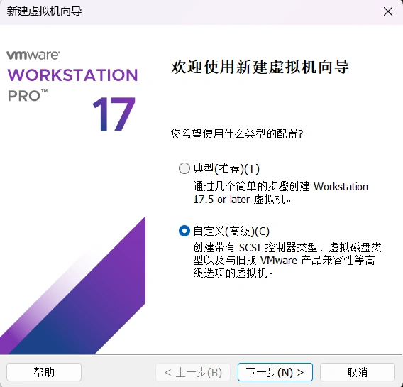

依次点击 VMware 菜单栏中的「文件」→「新建虚拟机」,在弹出的新建虚拟机向导中选择「自定义(高级)」,然后点击「下一步」。

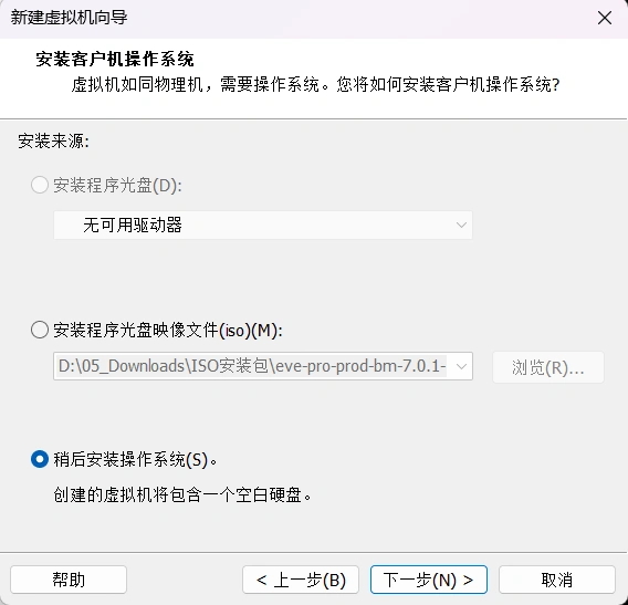

「选择虚拟机硬件兼容性」界面保持默认设置即可。下一步中选择「稍后安装操作系统」,然后点击「下一步」。

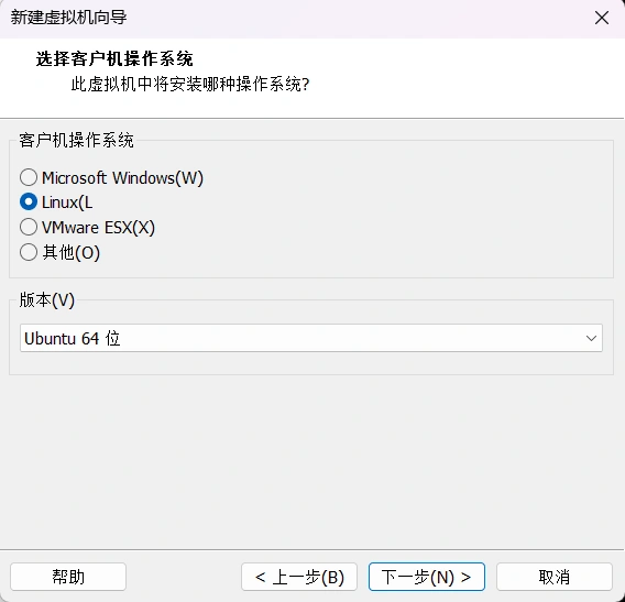

客户机操作系统选择「Linux - Ubuntu 64 位」,然后点击「下一步」。

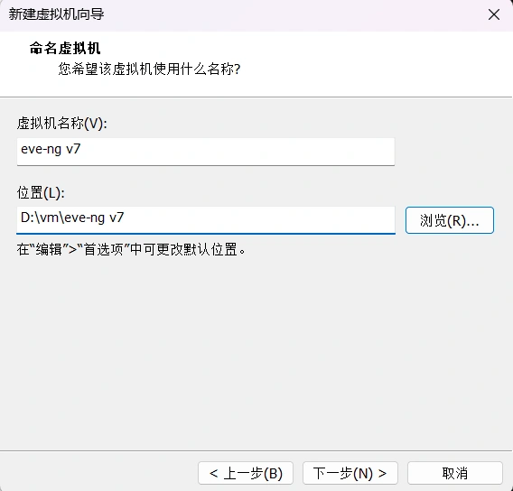

为虚拟机命名,并选择合适的安装目录,然后点击「下一步」。

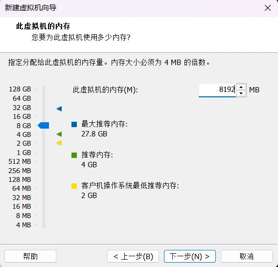

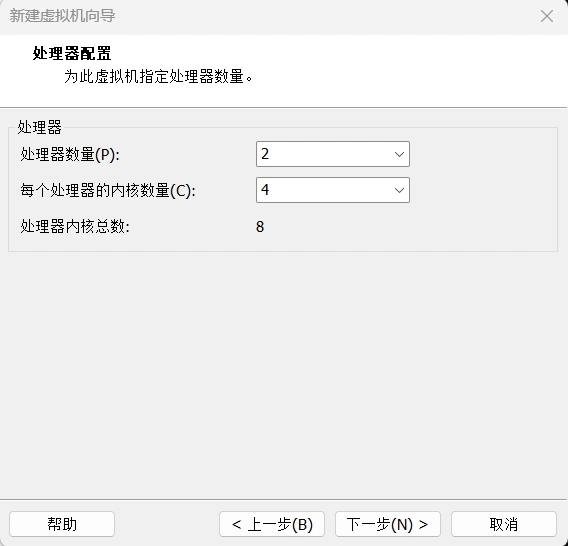

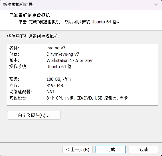

根据宿主机的实际配置,为虚拟机分配合适的 CPU 核心数和内存容量。

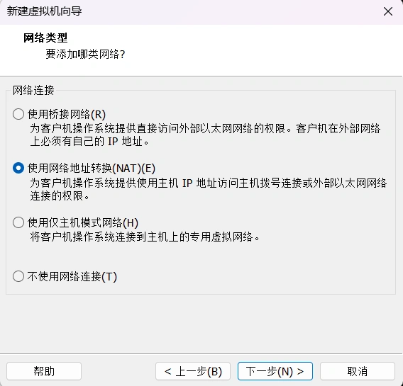

网络类型选择「使用网络地址转换(NAT)」,该模式配置便捷,且能满足大多数实验场景的需求。
EVE-NG v7 仅提供专业版,无社区版。 即便没有购买授权码,所有专业版功能均可使用,但 非 VPC 设备最多启动 7 台,完成基础实验足够。需要注意的是,EVE-NG 必须能连接外网才能正常激活这些功能。

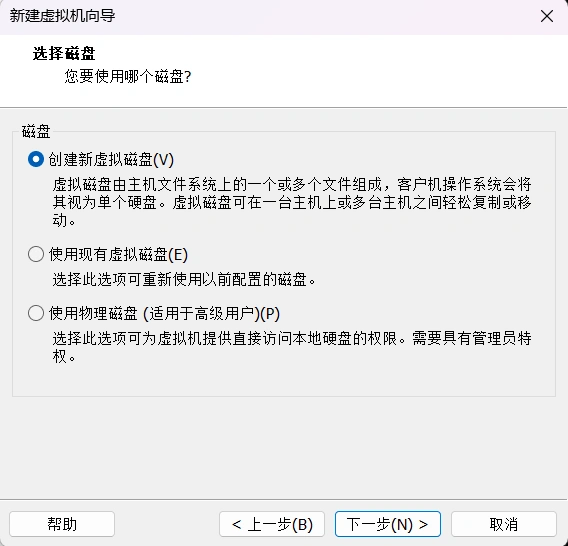

「I/O 控制器类型」和「磁盘类型」保持默认即可。「选择磁盘」界面中选择「创建新虚拟磁盘」,然后点击「下一步」。

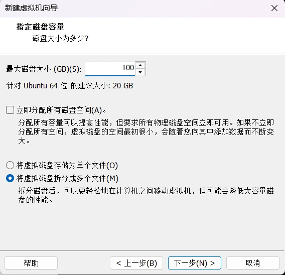

磁盘容量根据实际需要存放的镜像数量来决定。本文选择 100GB 已足够使用,若镜像较多可适当增大。此处采用精简置备(Thin Provisioning),不会立即占用全部空间。

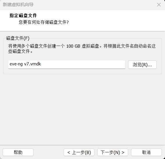

指定磁盘文件界面保持默认即可。
确认配置无误后,点击「完成」,即可完成虚拟机的创建。

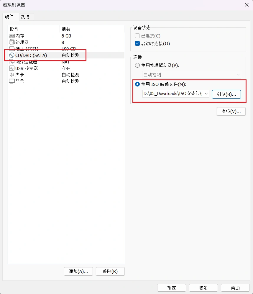

挂载 EVE-NG ISO 镜像

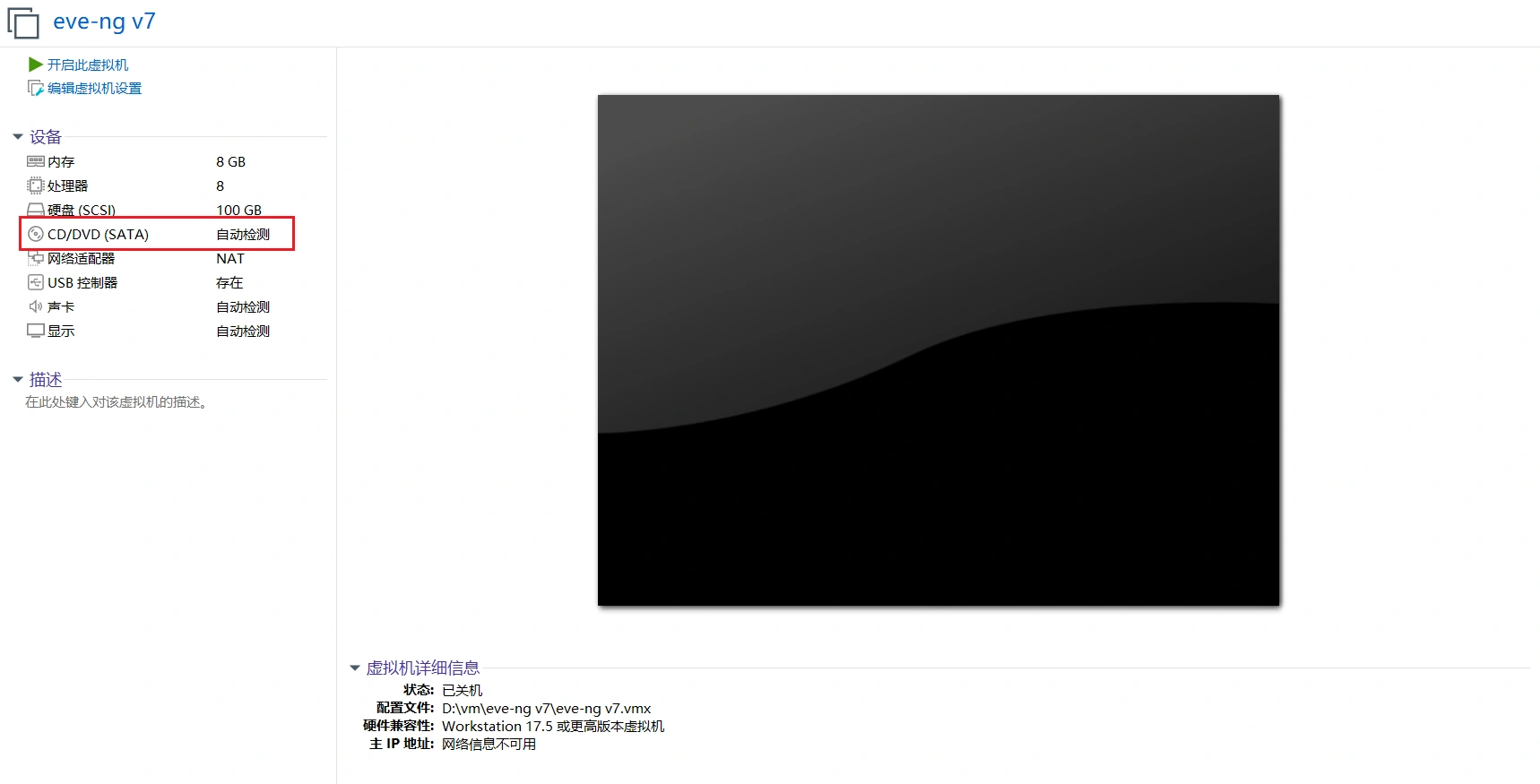

点击「CD/DVD(SATA)」,在弹出的窗口中选择已下载好的「eve-pro-prod-bm-7.0.1-18-full.iso」镜像文件(镜像文件见文末下载)。

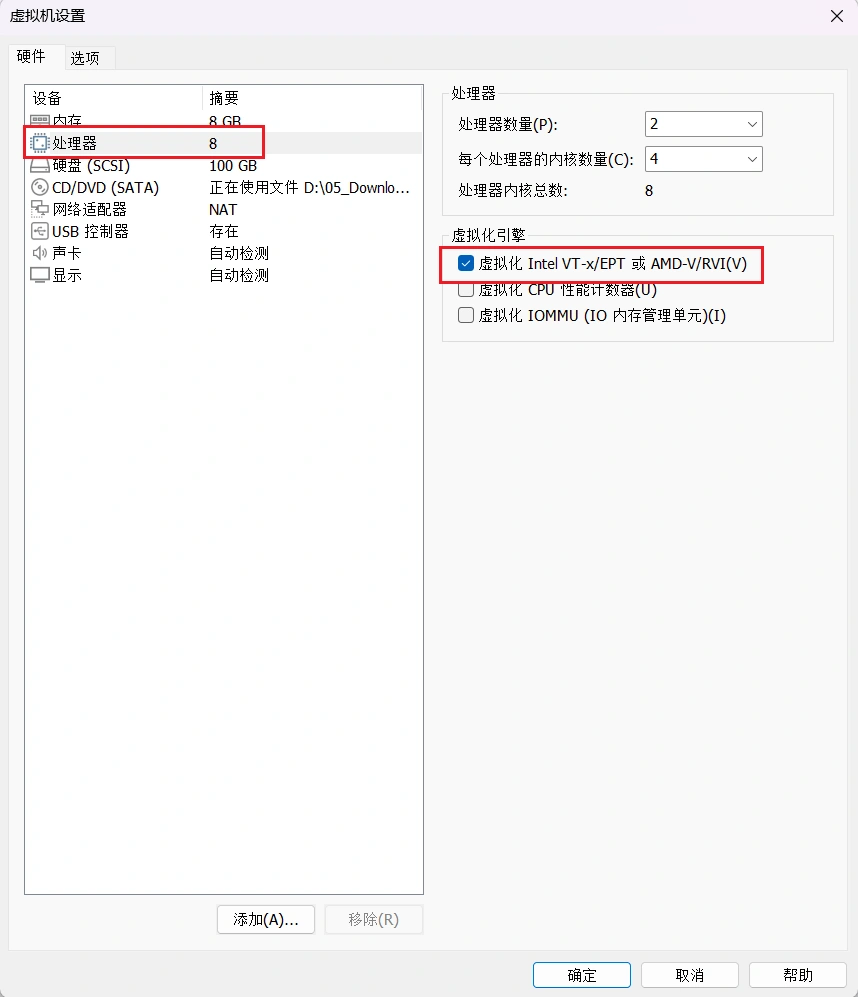

开启嵌套虚拟化
在处理器设置中,勾选「虚拟化 Intel VT-x/EPT 或 AMD-V/RVI(V)」选项,以开启嵌套虚拟化支持。

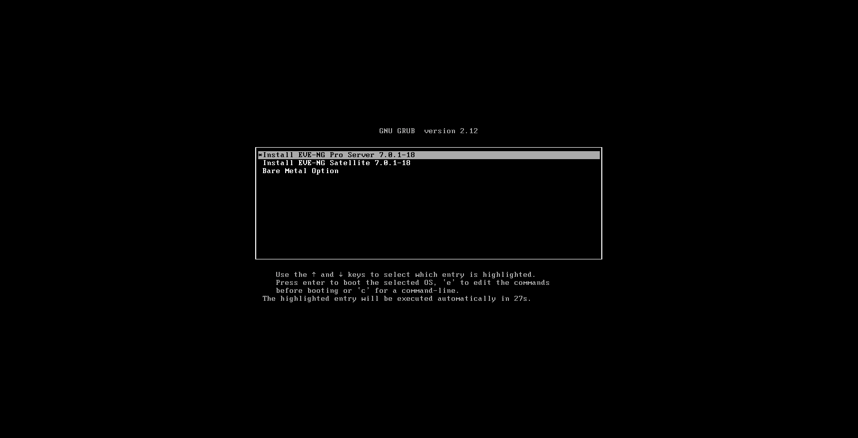

点击「开启此虚拟机」启动虚拟机,开始安装流程。

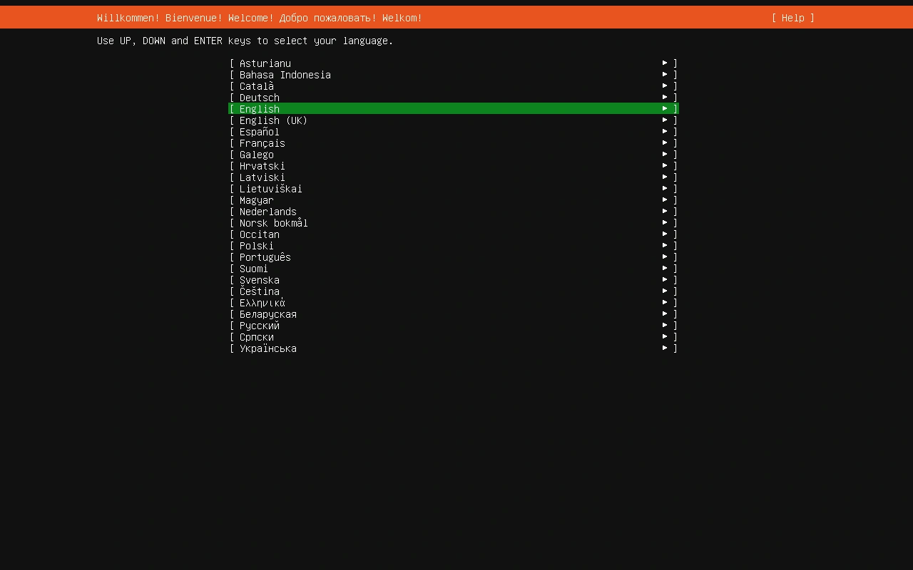

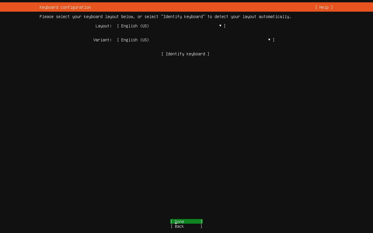

保持默认选项,直接回车即可。
保持默认选项,直接回车即可。
保持默认选项,直接回车即可。

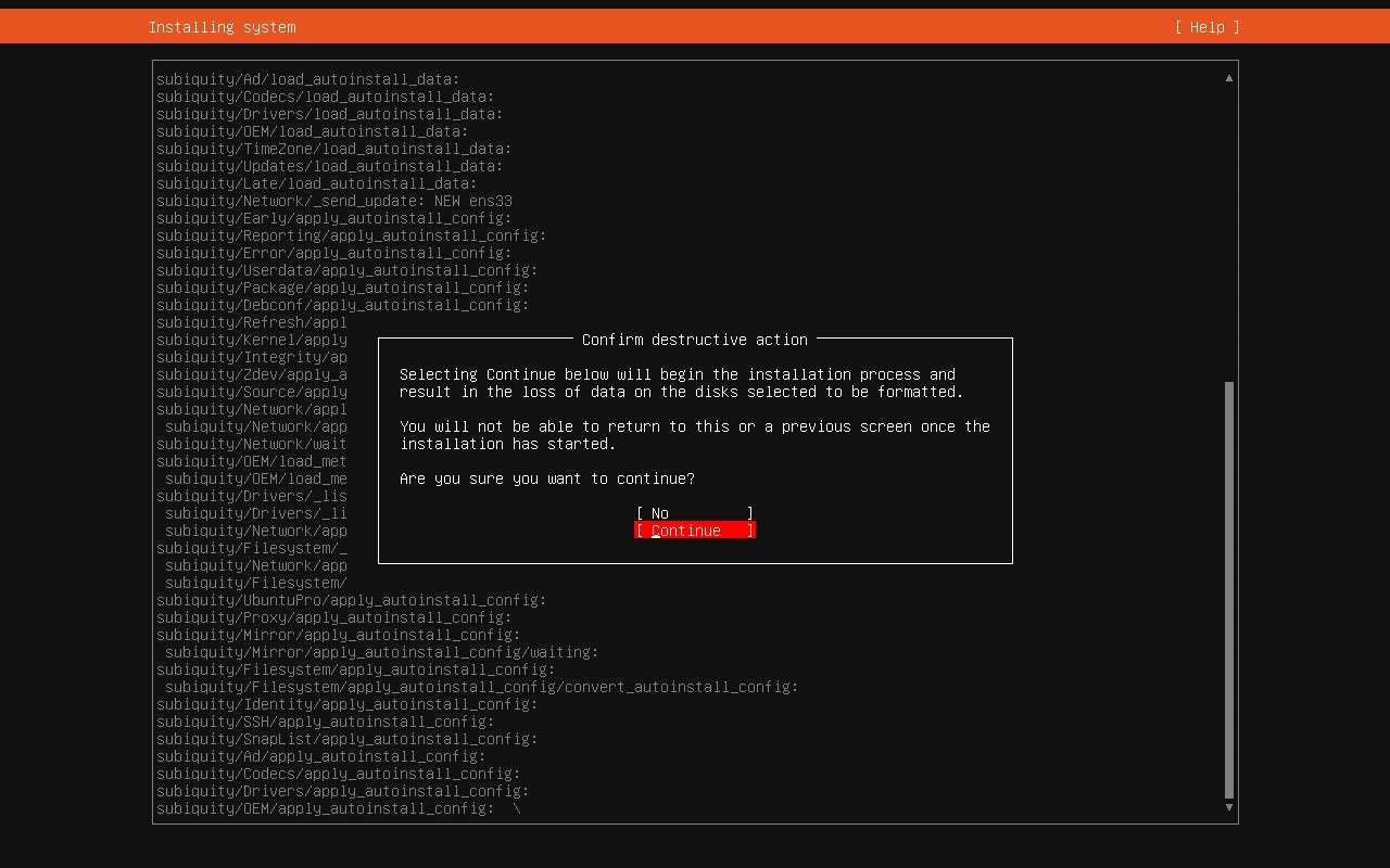

选择「Continue」后回车。

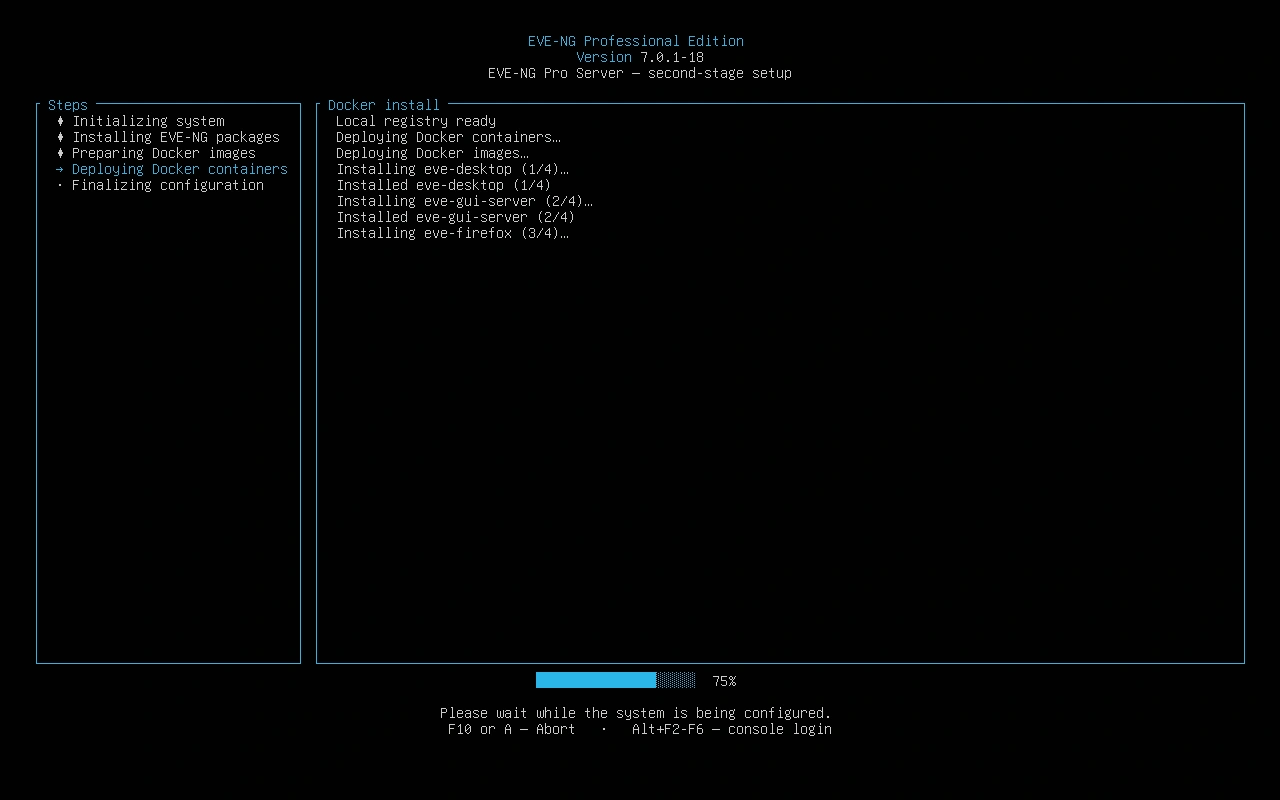

安装程序将自动执行,先完成 Ubuntu 系统的安装,随后进行 EVE-NG 相关组件的安装,全程无需干预,耐心等待即可。
注意: 安装过程中可能会出现登录提示,要求输入账号和密码。此时请勿登录,须等待安装全部完成后方可登录。
整个安装过程全自动完成,期间系统会自动重启数次,无需干预。

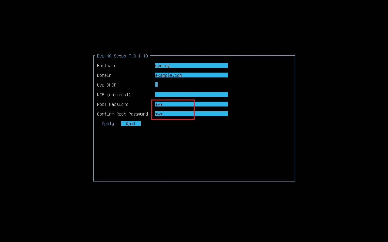

输入密码后会出现如下界面,通常只需设置一下密码即可。

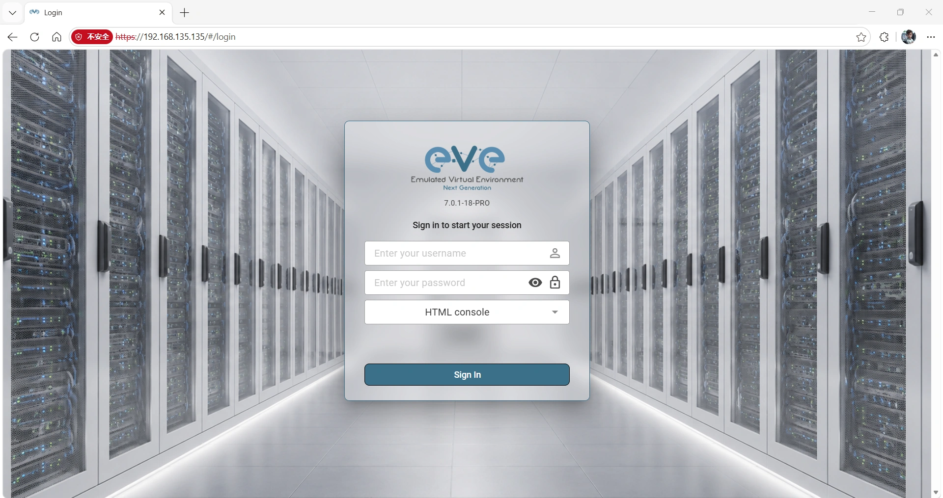

打开浏览器,在地址栏中输入界面中显示的 IP 地址,即可访问 EVE-NG Web 管理端。默认登录账号为 admin,密码为 eve,注意与系统登录账号 root 区分。

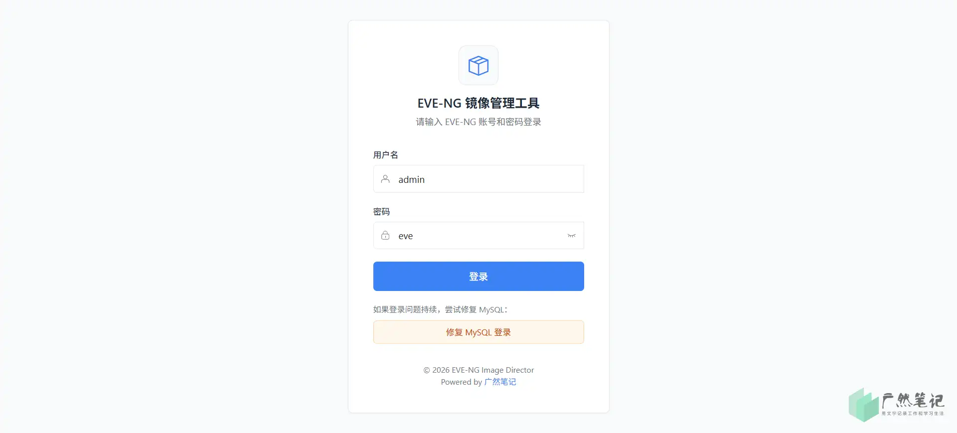

登录时可能会提示登录失败,在命令行中执行以下命令即可修复;也可以先完成「快速部署镜像」步骤,在镜像管理工具的登录页通过快捷按钮一键修复。
bash /opt/unetlab/scripts/mysql-fix.sh

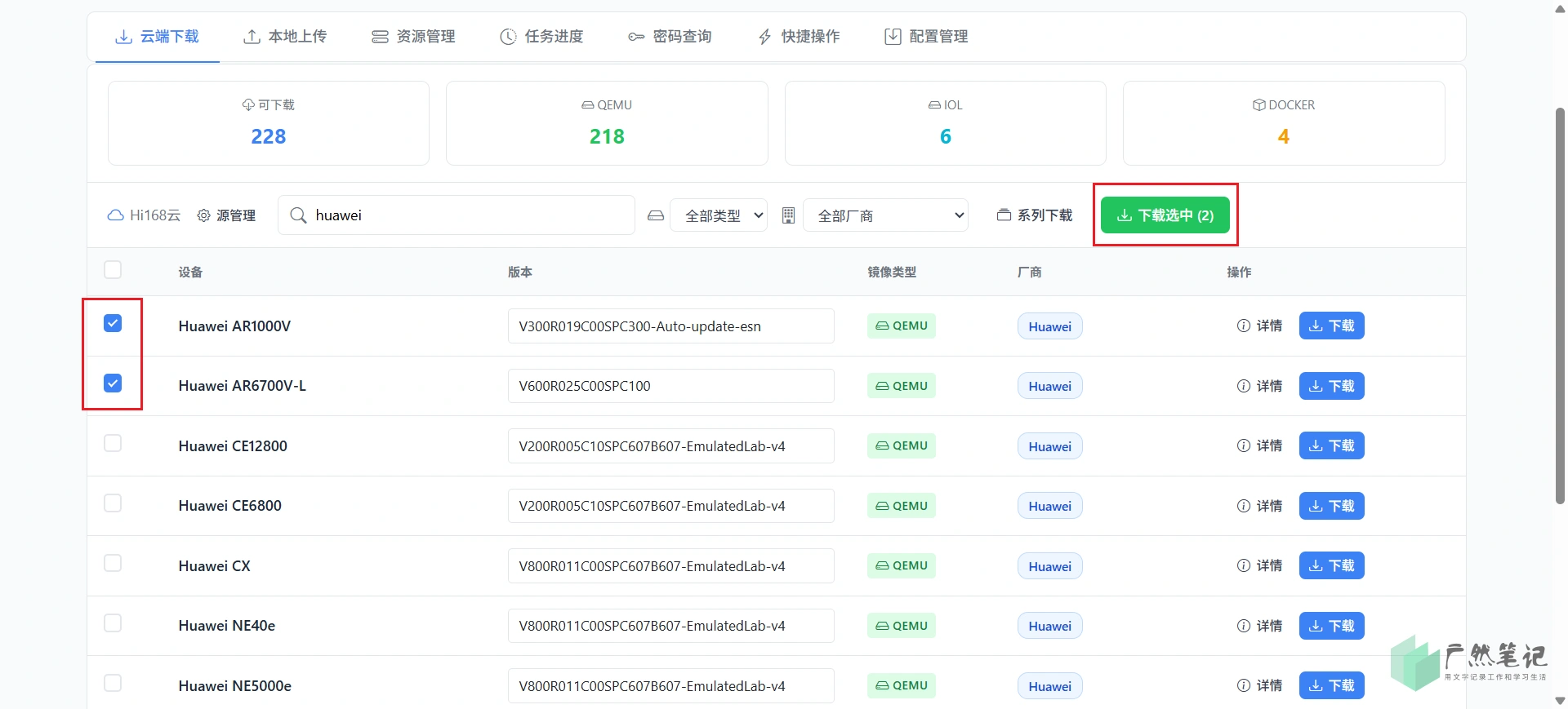

EVE-NG 默认不携带任何设备镜像。如需下载并导入镜像文件,可以使用 EID 工具快捷完成。

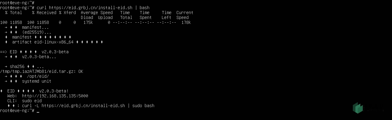

在命令行中执行以下命令,完成 EID 工具的安装:
curl https://eid.grbj.cn/install-eid.sh | bash

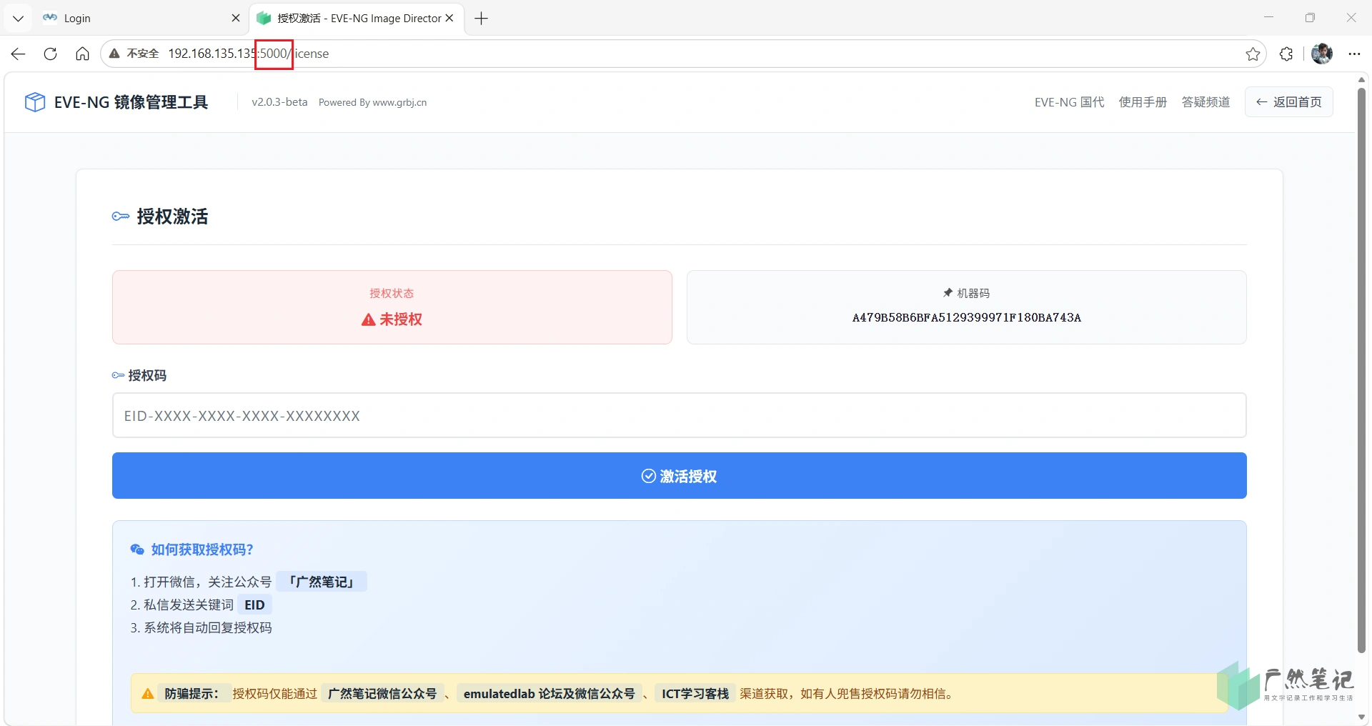

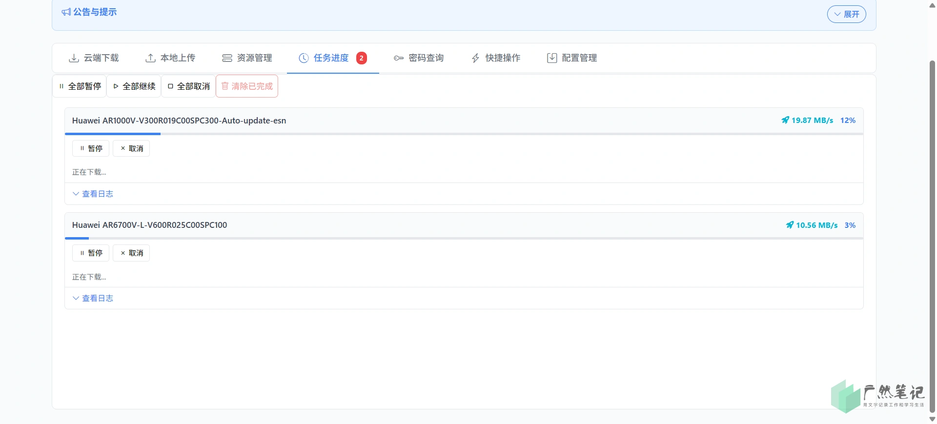

安装完成后,使用浏览器访问 EVE-NG 的 IP 地址并加上 5000 端口,即可使用 EID 工具。
授权码获取方式:关注「广然笔记」微信公众号,发送关键词「EID」即可免费获取。
输入授权码后,即可使用 EVE-NG 的默认账号密码登录 EID,进行镜像下载。
勾选所需的镜像,点击下载即可。
等待下载完成后,登录 EVE-NG 即可看到已下载的镜像。

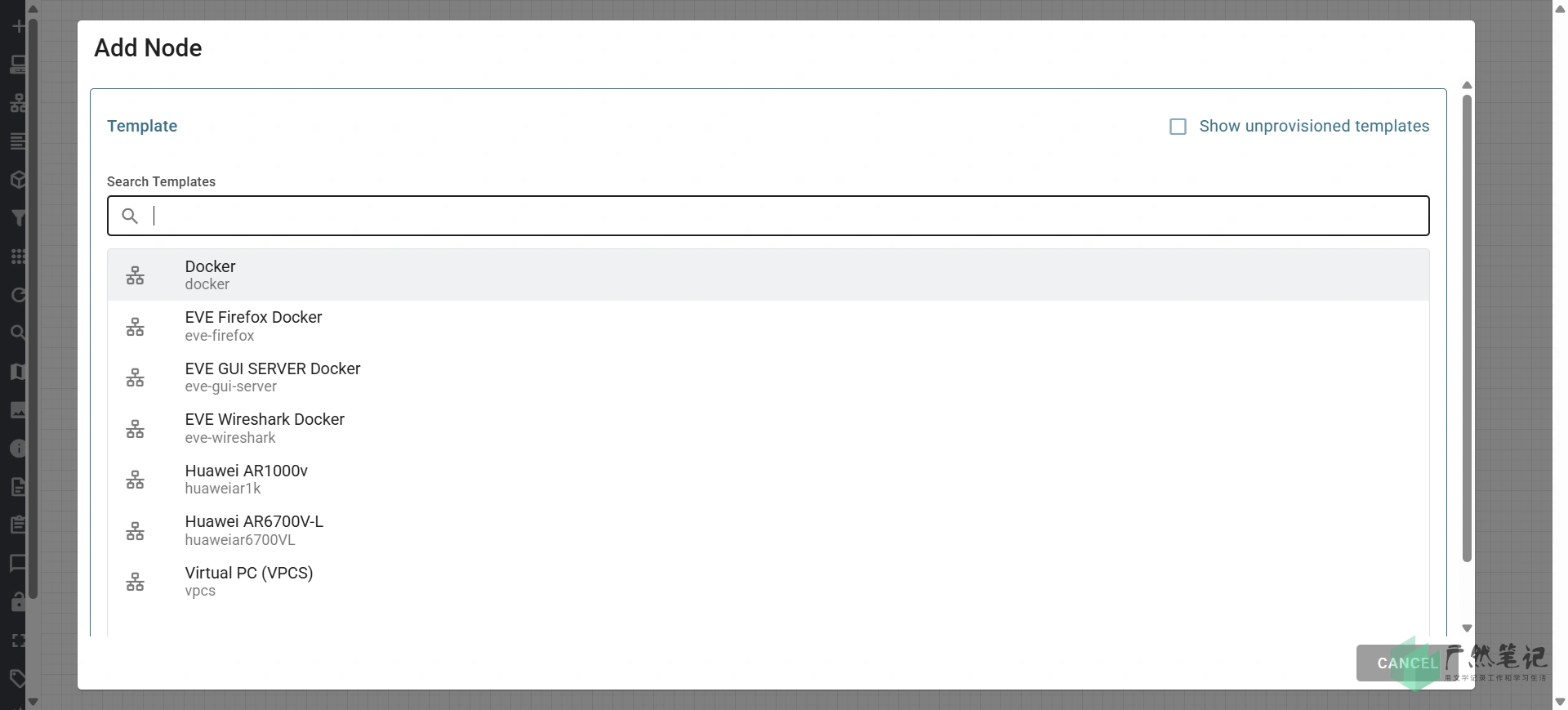

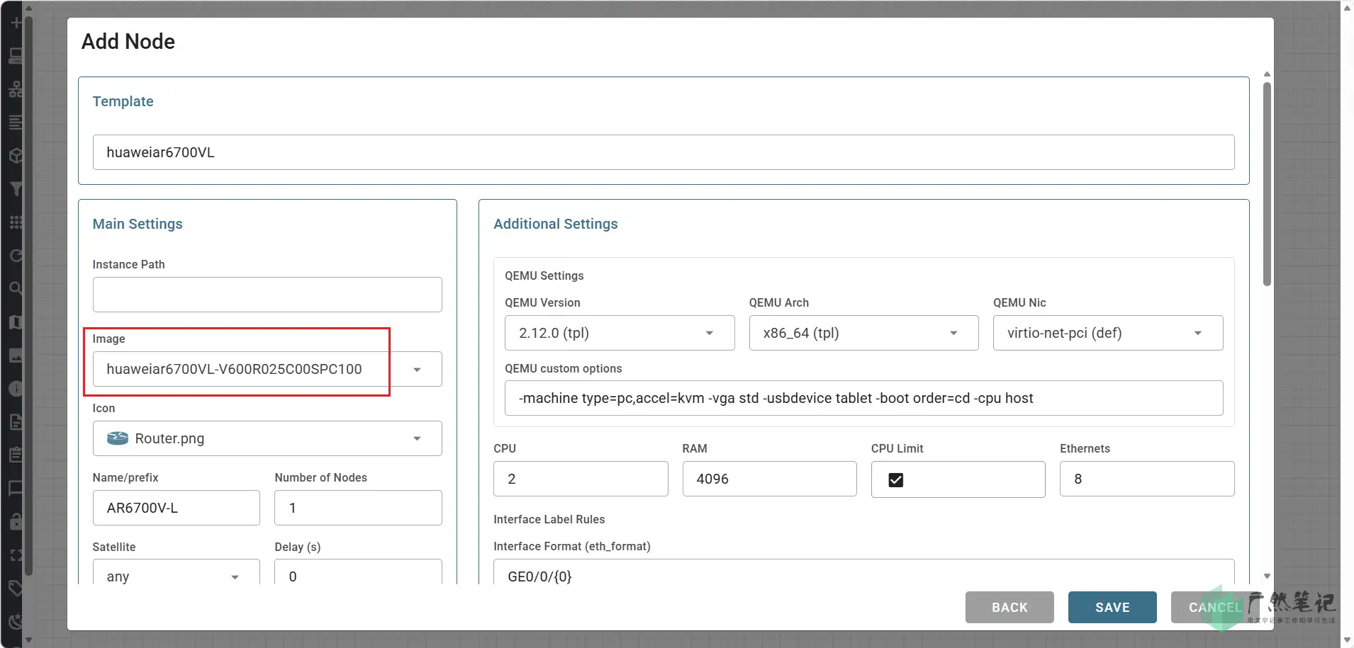

添加节点时,即可看到 Image 下拉框中已出现可选镜像。

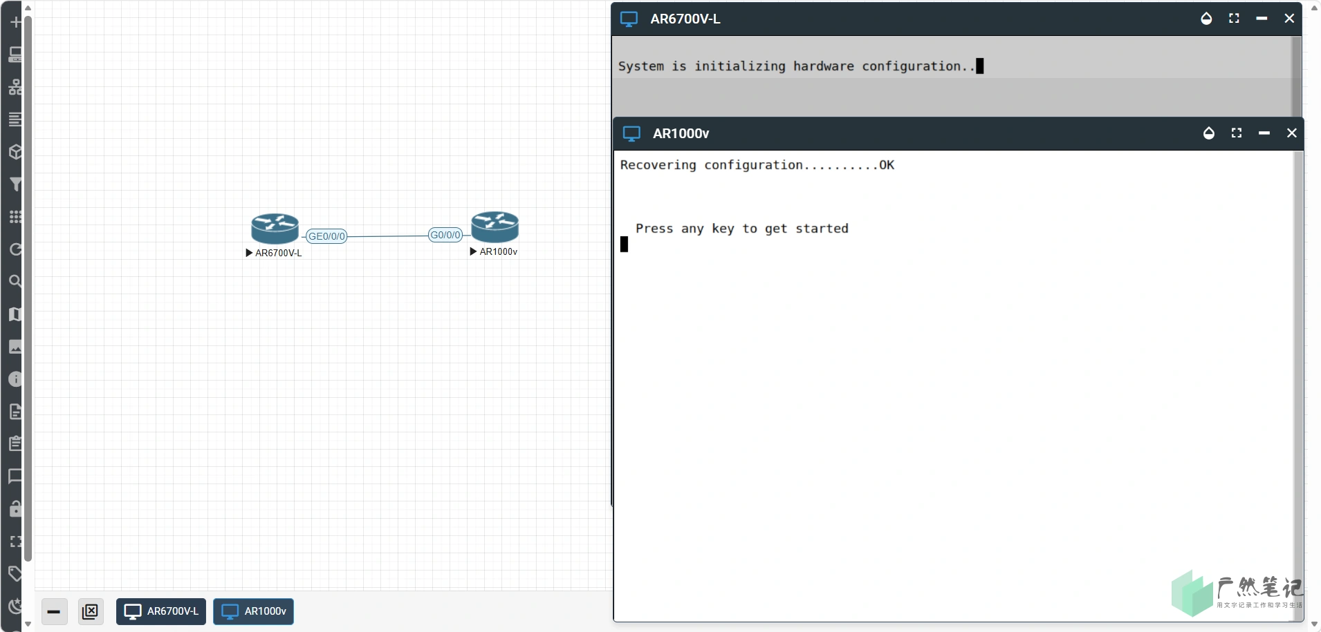

设备能够正常开机,即表示镜像部署成功。
隐藏不需要的模板

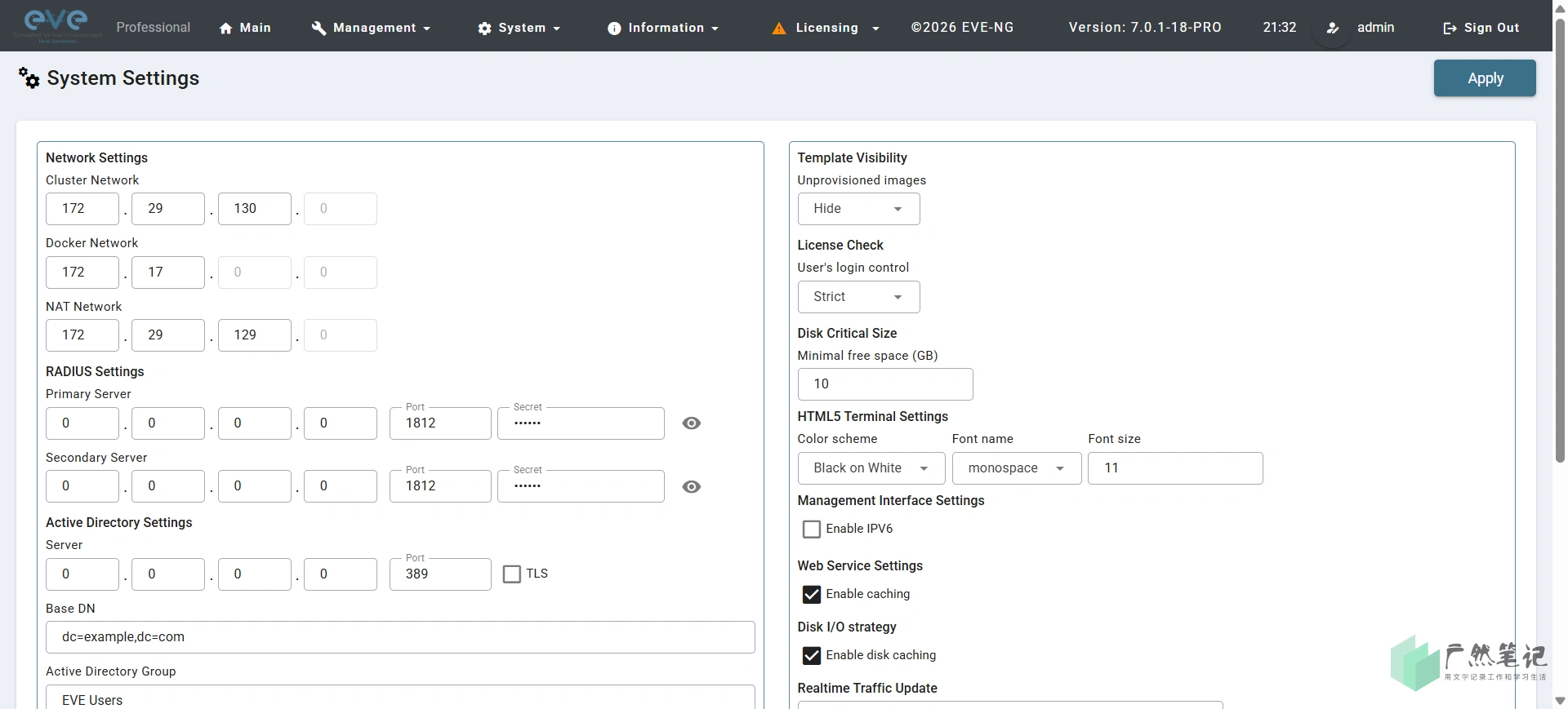

EVE-NG 默认带了许多模板,但没有携带镜像,容易让人误以为这些设备可用,建议将这些空模板隐藏掉,保持节点面板整洁。

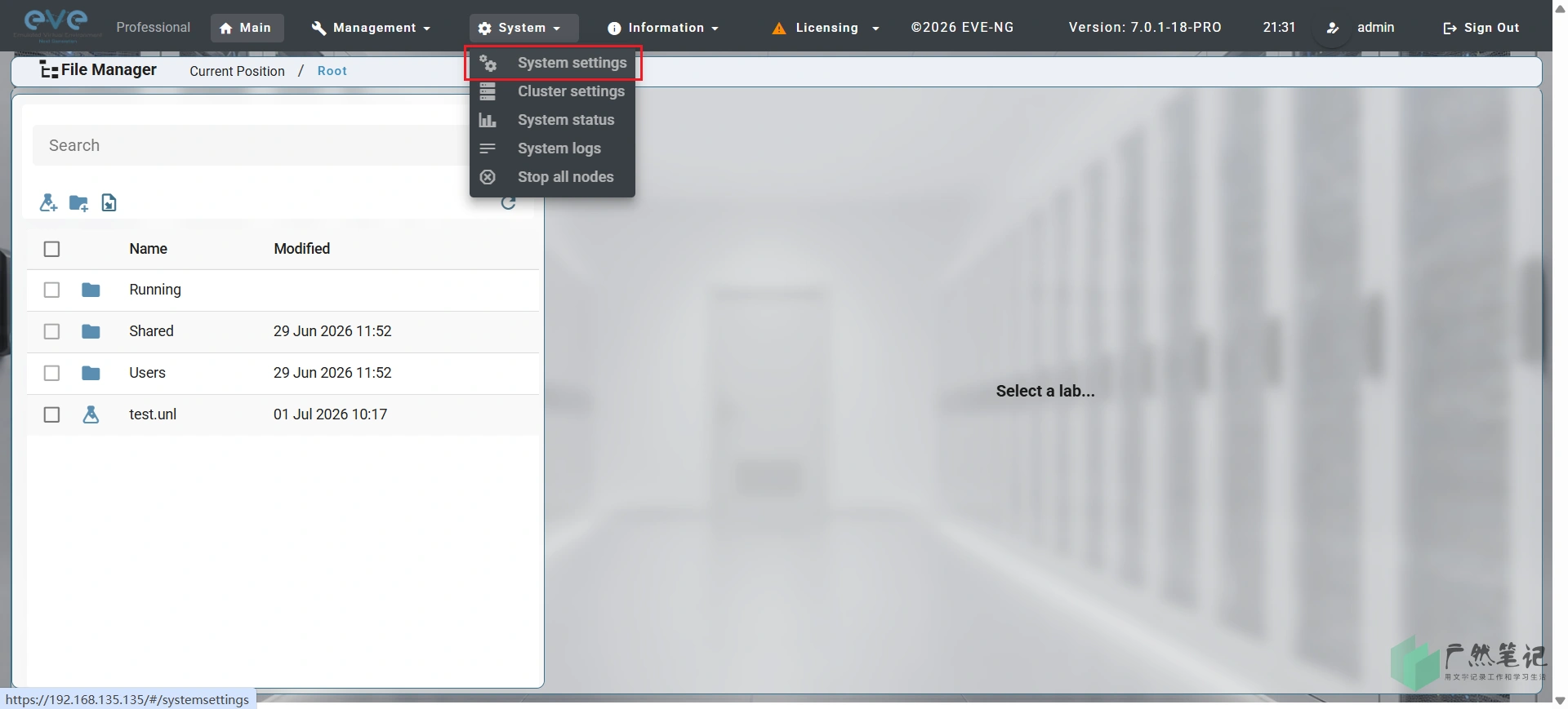

登录首页后,依次点击「System」→「System Setting」。
将「Template Visibility」中的「Show」改为「Hide」,点击「Apply」保存设置,未挂载镜像的设备便不再显示。

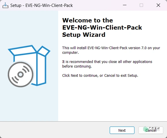

安装客户端

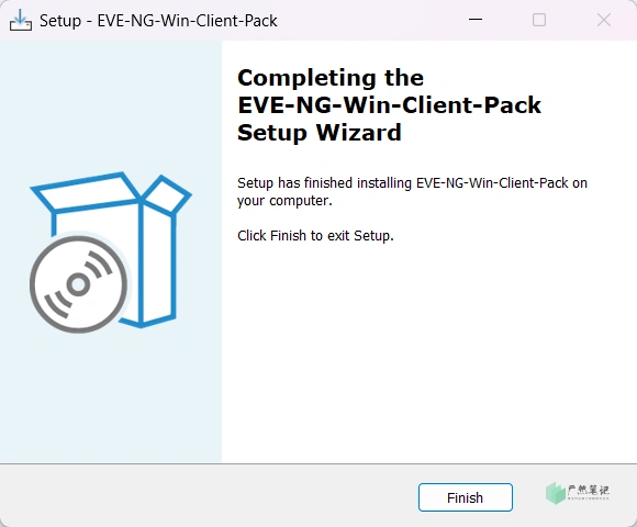

EVE-NG v7 客户端与 v6 客户端不通用。若要通过本机的 PuTTY、Wireshark 等工具连接实验设备,需先安装 v7 客户端。

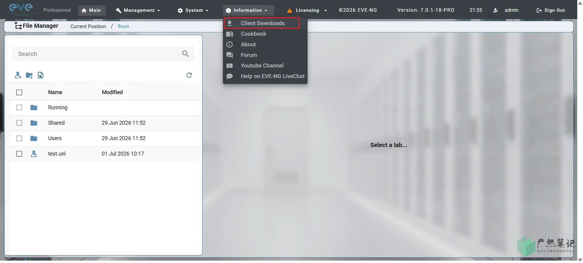

在首页依次点击「Information」→「Client Downloads」,再点击「Download Recommended Client」下载客户端安装包。
下载完成后,双击安装包,全程点击「Next」即可完成安装。
