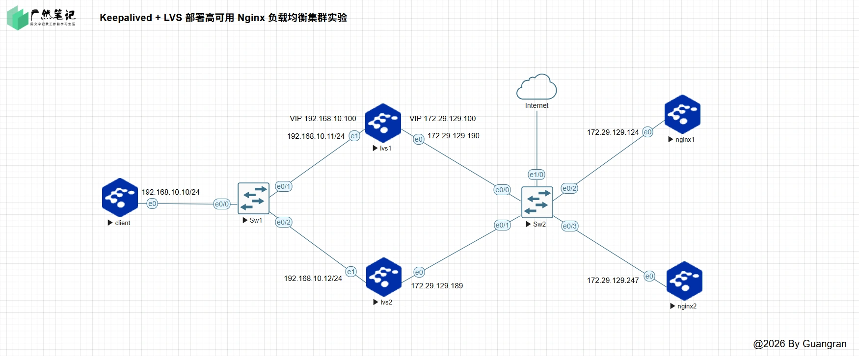

1.2 实验拓扑图
Cloud 用于 NAT 访问互联网,默认网段:172.29.129.0/24,具有 DHCP。
VRRP 心跳:lvs1 与 lvs2 通过业务网段(Sw1)互发 VRRP 通告,协商主备,两个 VIP 都跟着 Master 漂移:
  • 业务 VIP 192.168.10.100 漂在 lvs1 / lvs2 的 ens4(拓扑图中标注于 lvs1 e1 旁);
  • 后端浮动 VIP 172.29.129.100 漂在 lvs1 / lvs2 的 ens3(拓扑图中标注于 lvs1 e0 旁,作为 nginx 的稳定默认网关)。
  • Internet 是 EVE-NG 内置 nat0 类型的 Network 网络对象,采用 NAT 转发模式,为实验拓扑内所有设备提供外网访问通道,默认网段为 172.29.129.0/24。
    实验中 openEuler 虚拟机需要联网下载 yum 软件源,因此组网拓扑必须添加该 Internet 对象才能正常联网。
逻辑网段:
  • 业务网段 192.168.10.0/24:客户端与 LVS 业务网卡所在的对外服务网段,VIP 192.168.10.100 浮动在 lvs1 / lvs2 的 ens4 上;
  • 后端网段 172.29.129.0/24:LVS 与 Nginx 节点之间的内部通信网段,172.29.129.100 作为浮动 VIP 充当 nginx 的稳定默认网关(避免 lvs1/lvs2 切换时 nginx 还要手动改网关)。LVS 通过 ens3 将请求转发至 Nginx1 / Nginx2。

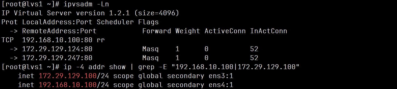

验证 lvs1(主):
ipvsadm -Ln
ip -4 addr show | grep -E "192.168.10.100|172.29.129.100"

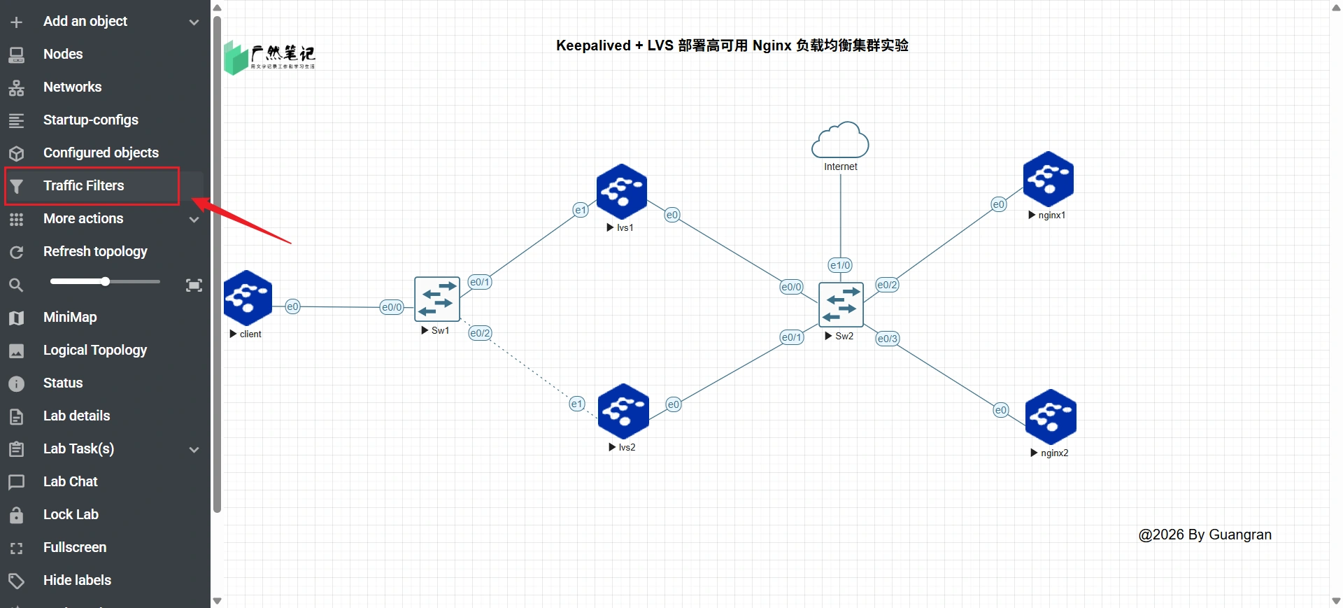

三、EVE-NG 启用 Traffic Filters 流量可视化
  1. 在 EVE-NG 实验拓扑界面,点击左侧“Traffic Filters”。

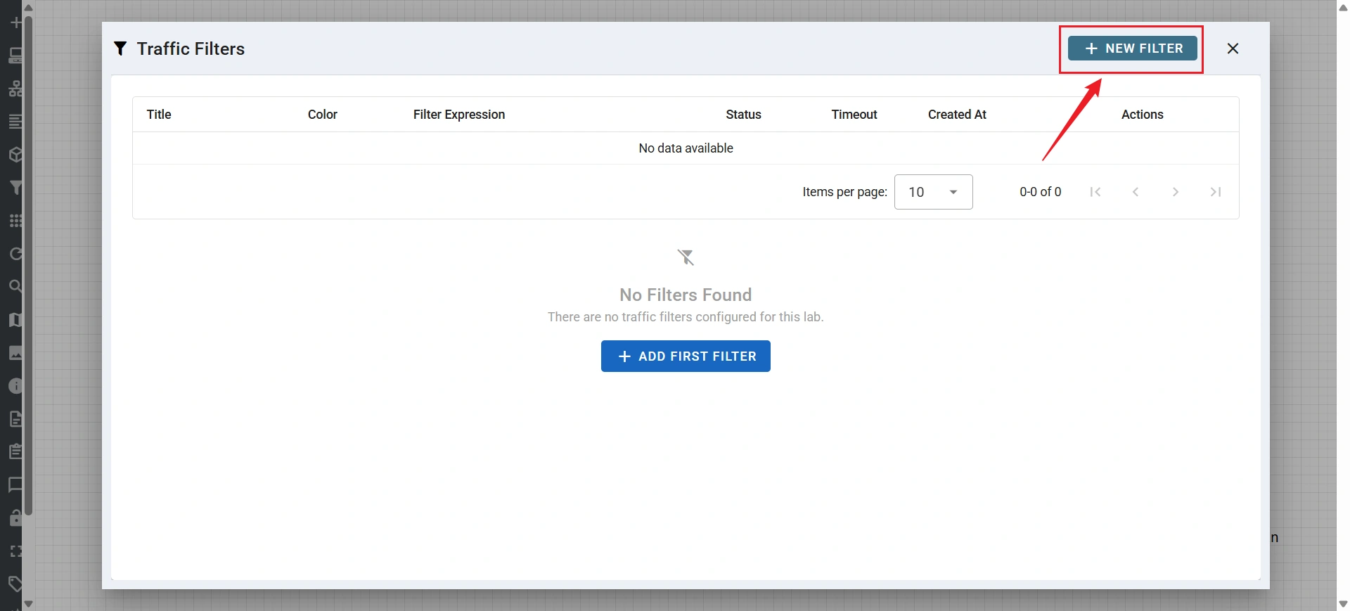

  2. 点击“NEW FILTER”,添加过滤规则。
  3. 配置两个过滤参数。

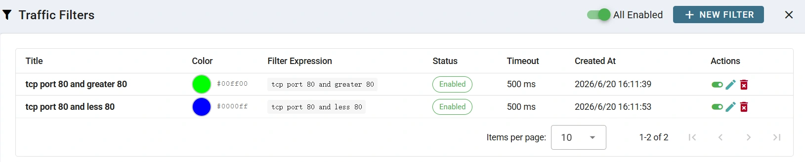

    Filter 1(端口 80 + 包大小 > 80 字节 = HTTP 业务流量):
    • Filter Title: tcp port 80 and greater 80
    • Filter Expression: tcp port 80 and greater 80
    • Timeout (milliseconds): 500
    • Filter Color: #00ff00(绿色)
    Filter 2(端口 80 + 包大小 < 80 字节 = TCP 握手/挥手):
    • Filter Title: tcp port 80 and less 80
    • Filter Expression: tcp port 80 and less 80
    • Filter Color: #0000FF(蓝色)
    要点:greater 80 / less 80 是 EVE-NG Traffic Filters 扩展 BPF,针对链路层 packet size(总字节数)。两条规则分开,可以把 HTTP 业务包(>80 字节,带 payload)和 TCP 控制包(<80 字节,SYN/FIN/ACK)用不同颜色区分,让流量视图更清晰。
