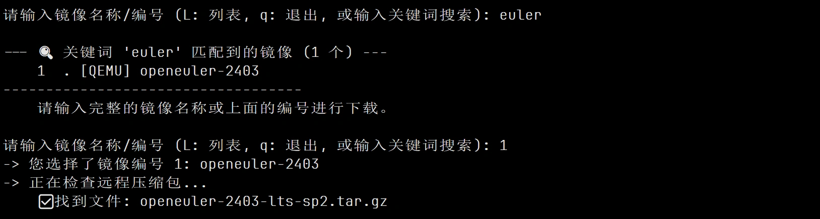

步骤 2:选镜像——3 种方式灵活查找
弹出交互界面后,按需求选镜像,操作超直观:
  1. 输入:L:查看所有可用镜像及对应编号;
  2. 输关键词(如“cisco”、“huawei”):模糊搜索,快速筛选目标;
  3. 输编号/完整镜像名:确认要下载的镜像。
示例如下:

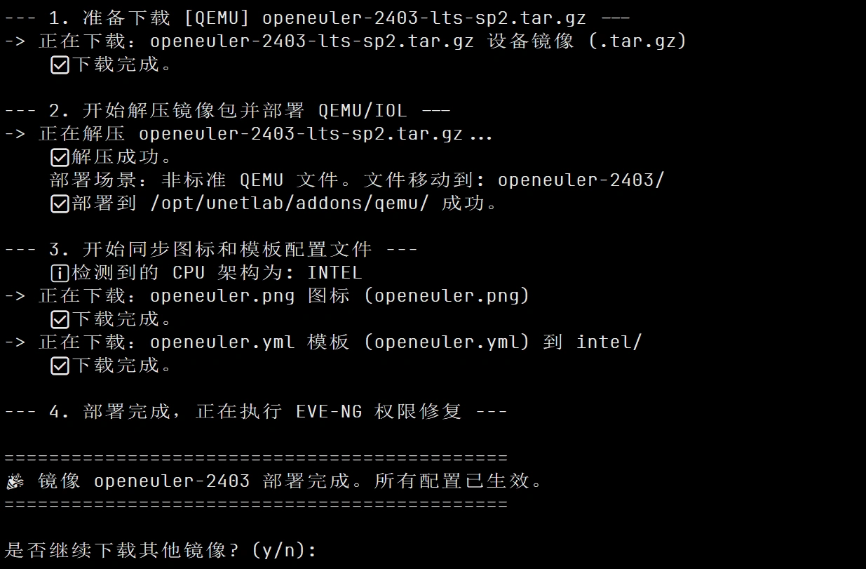

步骤 3:坐等部署完成——全程自动化
确认镜像后,脚本会自动跑完全部流程,你只需等提示:
  1. 下载:显示实时进度条,下到哪一目了然;
  2. 解压部署:IOL 镜像自动放到 /opt/unetlab/addons/iol/bin/,QEMU 镜像放到 /opt/unetlab/addons/qemu/;
  3. 配置同步:图标、YML 模板自动更新,不用手动补文件;
  4. 权限修复:自动执行 /opt/unetlab/wrappers/unl_wrapper -a fixpermissions,杜绝启动失败。
当看到「 镜像 [镜像名称] 部署完成。所有配置已生效。」,直接登录 EVE-NG Web 界面就能开始实验!
