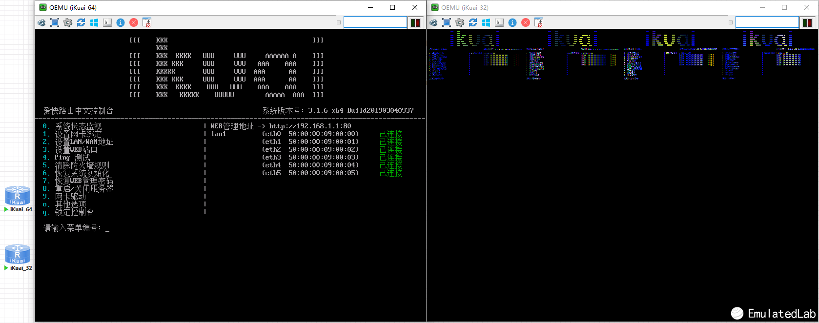

注意:32位版本控制台显示异常的问题(参见下图),感谢1130300201这位朋友提供的方法,详见以下说明
32位的  把VGA改成cirrus ,可以显示
/opt/unetlab/html/templates/iKuai.php
把 -vga std 改成 -vga cirrus   这样以后新增设备也会默认是cirrus,
只改单台就是启动前在QEMU自定义选项那里改

32位的控制台你有找到解决办法吗~~

原因找到了  是虚拟显卡的问题   刚好前面我在PVE里面也装了爱快也是同样的问题 修改显卡为virtIO-GPU后显示正常 但是我不知道在EVE-NG里面是否能修改 如果能应该如何修改  如果你又这方面的办法 解决好后烦请分享一下

这个我是抱着试一试的心态发现的。。。。现谷歌现用~~

确实OK   感谢分享
