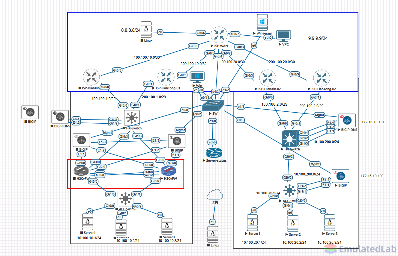

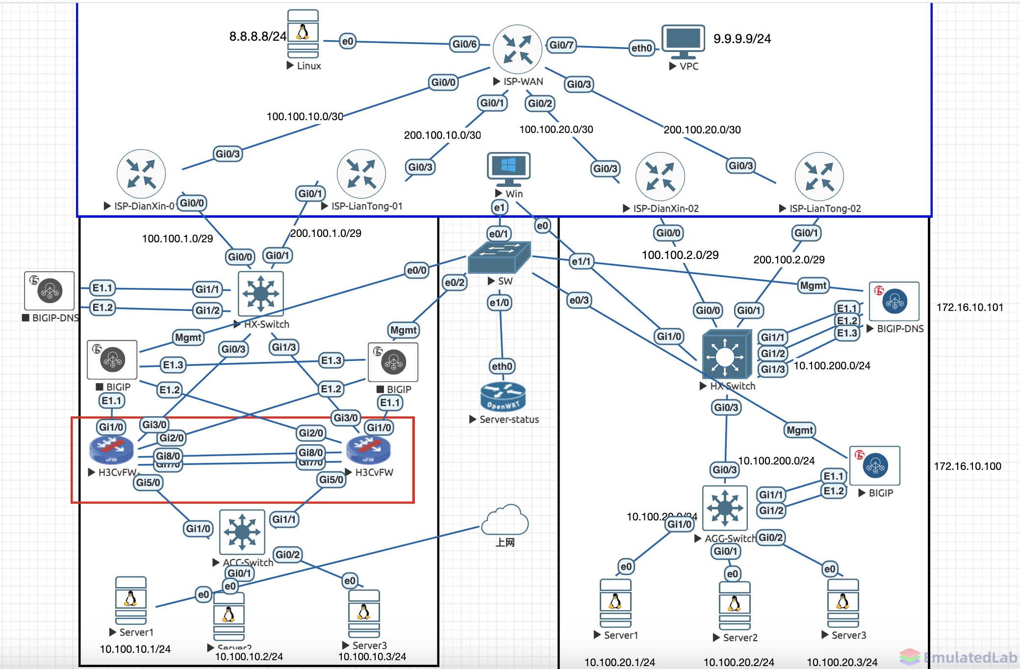

1、实验环境拓扑
更新后:
upload 附件:F5-LAB.zip
2025-05-24更新如下:
1、增加LAB文件,通过最新懒人版导出的lab文件。
2、拓扑图更新,新增加windows server,运行在ISP网络环境中,windows server主要为了实现dns解析和证书的颁发,现在已经实现DC2中心通过ISP网络访问DC2的http服务,LTM实现http重定向https,实现SSL卸载功能,win主机其中一个网卡与windows server一个网络环境,为了实现dns解析,并加载windows server颁发的证书(win未加入域),后续支持测试win是否还需要增加网卡到另外的ISP网络,后续实现通过不同运营商地址实现F5全局DNS解析。

1.2、环境介绍
模拟2个数据中心通过2个ISP不同网络,外网PC访问www服务,通过F5的全局DNS,实现分流。
DC环境内部介绍:
以DC2为例(DC1同理):
1、出口不同运营商接入到DC2,ISP网络公网地址段通过不同vlan区分二层到核心交换机,vlan100-电信、vlan200联通,二层交换机通过vlan100和vlan200接入到旁挂DNS。核心交换机G1/1和DNS1.1接口接入电信;核心交换机G1/2和DNS1.2接口接入联通;核心交换机G1/3和DNS1.3互联,DNS到LTM一路也是vlan4000透传。
2、接入交换机互联接口通过不同vlan实现交互。上联VLAN到DNS,也透传到旁挂LTM,LTM的1.2端口和DNS交互;LTM的1.1端口和下方业务同网段。
3、server都是GUI界面的ubuntu系统,通过部署nginx去搭建对外http服务。(目前只能实现访问html,后续研究如何实现简单的cookie)
