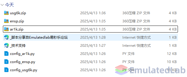

2.1 脚本下载
回复后获取下载地址,解压密码:www.emulatedlab.com
2.2 脚本导入与模板修改
  • 将下载好的文件解压

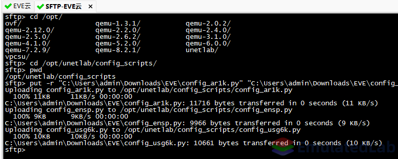

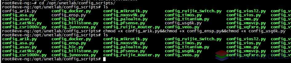

  • 将脚本上传到 /opt/unetlab/config_scripts/目录中
  • 给脚本添加执行权限
    1. cd /opt/unetlab/config-scripts/ && chmod +x *.py
    复制代码

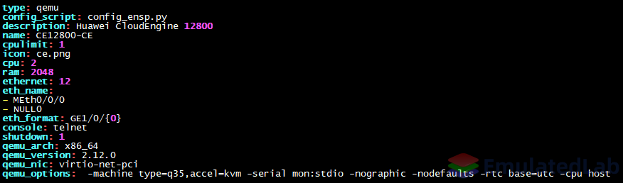

  • 修改对应镜像模板根据自己CPU进入对应路径 /opt/unetlab/html/templates/<intel/amd> 教程中使用的在线云平台,所以进入到amd的路径中,这里只演示修改usg6k镜像的模板,其他镜像模板同理。
    在模板中添加 config_script: config_usg6k.py 即可(如果是ce12800、ne等使用config_ensp.py)
    1. # 编辑对应镜像模板
    2. vim /opt/unetlab/html/templates/amd/huaweiusg6kv.yml
    3. # 在模板中添加以下内容
    4. config_script: config_usg6k.py
    复制代码

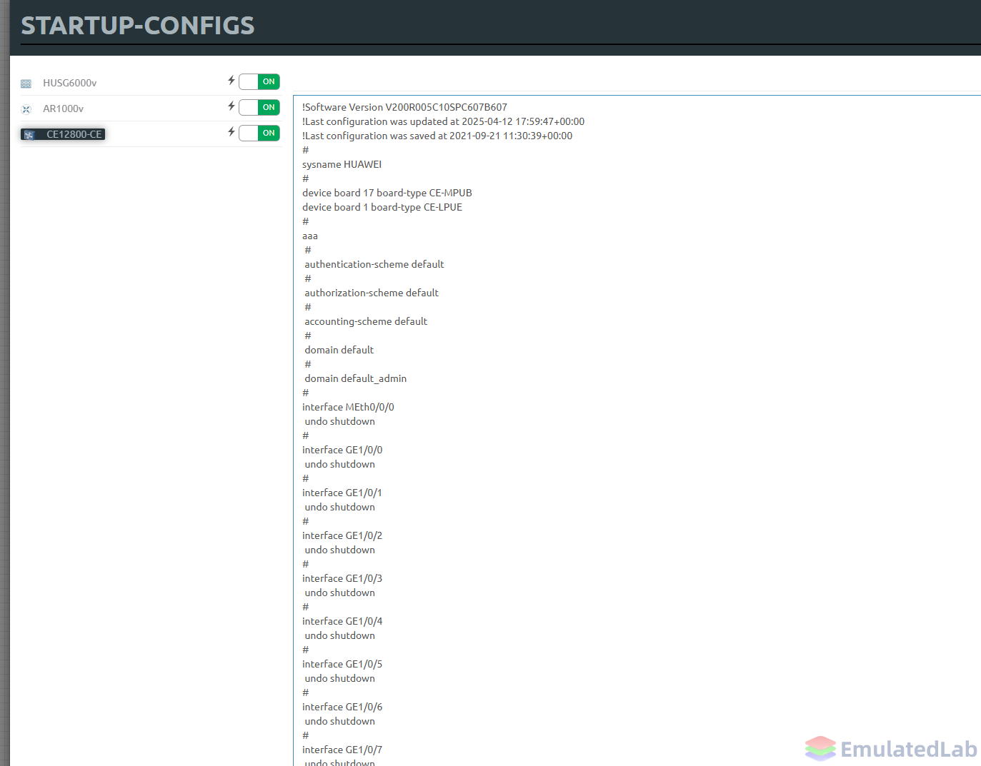

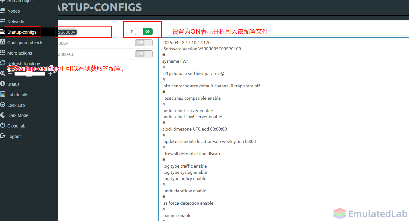

  • 在EVE-NG LAB中测试效果
