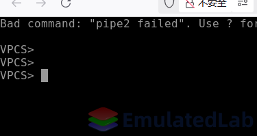

部分qemu文件打开后变成了vpcs
2854
2854
10EML币
部分qemu文件打开后变成了vpcs,请各位大佬协助
最佳答案
查看完整内容
因为你是不是开机状态框选删除过设备,因为后台进程杀不掉,对应端口号还在被上一个设备占用,可能你上一个删的vpc导致的,可以进EVE命令行执行 unl_wrapper -a stopall 然后刷新页面重新开机测试 记住,社区版不要开机状态删除设备!!!!
发表于 2025-4-10 14:24:30 | 显示全部楼层
然后刷新页面重新开机测试

 楼主| 发表于 2025-4-11 08:38:30 | 显示全部楼层
hbugs001 发表于 2025-4-10 15:41
因为你是不是开机状态框选删除过设备,因为后台进程杀不掉,对应端口号还在被上一个设备占用,可能你上一个 ...
感谢大佬
