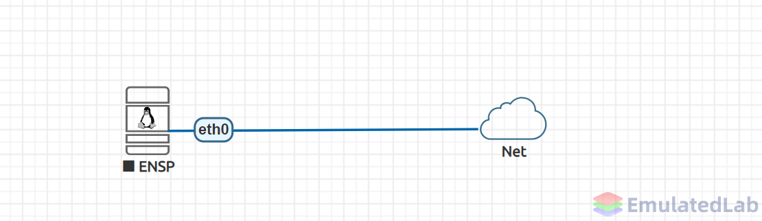

1、网络拓扑
2、设备配置(云杉USG的配置大家可以参考,实际用的是USG6000v的脚本)
特别注意:
①PC双网卡终端,mode 4有问题,mode 1测试ok
②云杉防火墙镜像模式下数据转发有问题,桥接到2台USG6000v,数据转发ok,由于该版本限制,一个cloud对应一个eth0,不能一个cloud对应多个eth,会造成端口起不来。

<p>我想问下,为什么我的懒人版放入了ensp pro的镜像到对应文件夹后,启动设备会提示启动,但是立刻就变成停止状态的?</p>
<p><img src="data/attachment/forum/202506/16/115632o2w5r4m5ztbpzbb6.png" alt="6e31b1eabb2f65583852a6a4c9ee9c97.png" title="6e31b1eabb2f65583852a6a4c9ee9c97.png" /></p>

gloryzx 发表于 2025-6-16 11:56
我想问下,为什么我的懒人版放入了ensp pro的镜像到对应文件夹后,启动设备会提示启动,但是立刻就变成停止 ...
资源不够,或没开嵌套虚拟化
