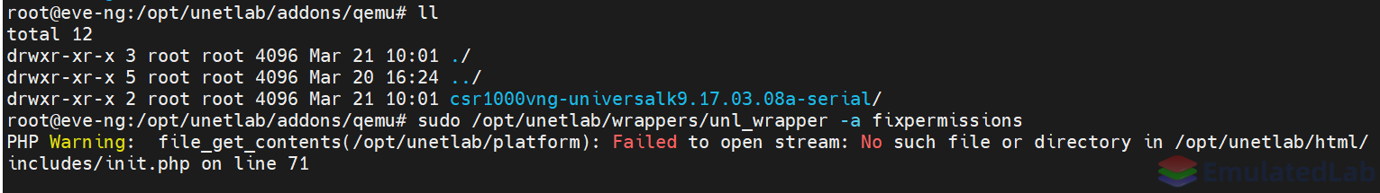

想问下各位,在权限修复时出现以上截图报错,这个该如何解决

执行kvm-ok看下是否开启嵌套虚拟化了
提示这个
发表于 2025-3-21 13:21:31 | 显示全部楼层
这个提示就是没有开启嵌套虚拟化,你的eve部署在什么平台,需要检查vm的cpu设置,开启vt-x嵌套虚拟化

可以了,谢谢黛玉
