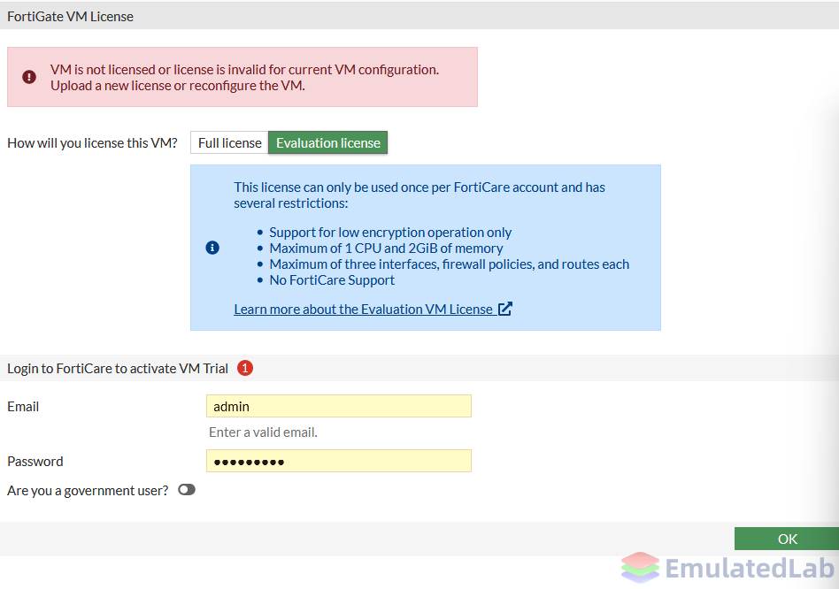

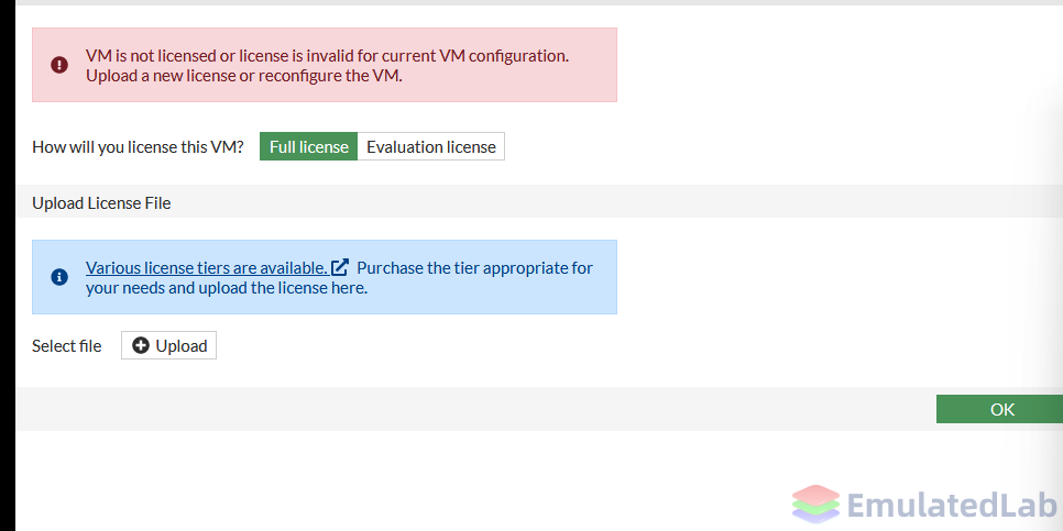

eve-ng 登录 fortigate  防火墙, 就要求license

这不是很正常么,没有license就用evaluation license 试用,有一定限制,上面图里说了

需要port1 桥接到VMnet8,能访问外网,然后上飞塔的官网注册一个账号,就是激活Eval的许可了
