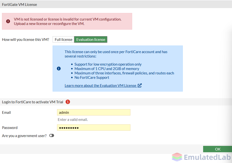

我打开fortigate 防火墙,就要我激活,怎么激活呢?

需要port1 桥接到VMnet8,能访问外网,然后上飞塔的官网注册一个账号,就是激活Eval的许可了

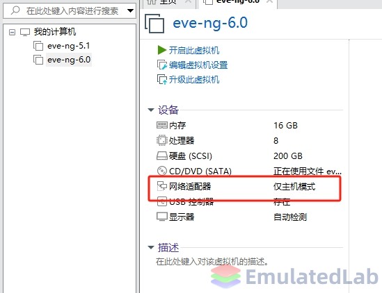

把虚机的网络适配器改成仅主机模式试一试。
目的是不要让防火墙的管理地址联网
